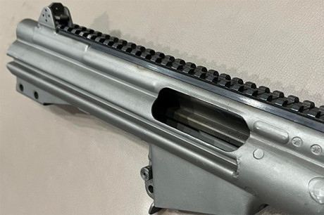

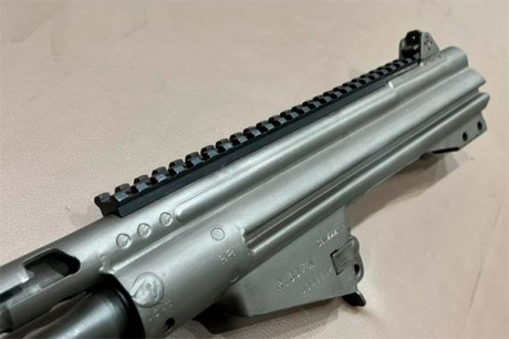

35whelen escribió:Buenas una pregunta a los entendidos
Qué problema hay en poner un carril picantini a un cetme con 4 tornillos ?
Lo digo por lo que veo aquí que se sueldan
el Rail tiene que IR Soldado
llevalo a casa . o alguna armeria que lo monte
creo que hay otra por ahi
No Le vayas a poner de eso que van sujetos aprecion en la chapa
para lo unico que sirve es para marca la chapa

y ademas esos railes cuestan casi lo mismo que uno soldado

asi queda

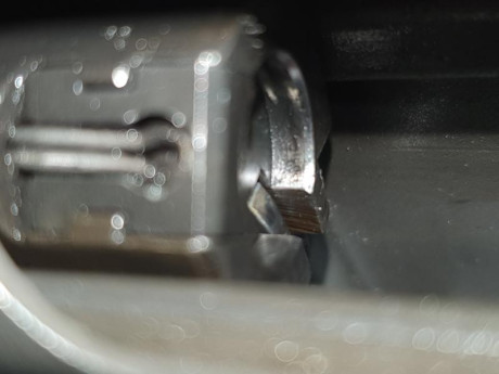

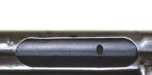

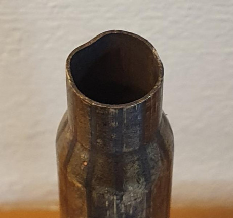

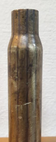

pues al darle inclinacion al expulsor se busca
que el expulsor que toque el borde Mas Exterior de la vaina
hace Palanca y suelta la vaina un poco antes que con el expulsor como estaba en Origen
en la boca que da asi
antes era mucho Peor
y el el cuerpo solo le hace esto
la marca en el lo hace la venta de expulcion la parte de abajo izquierda de esta foto
muy buenas........

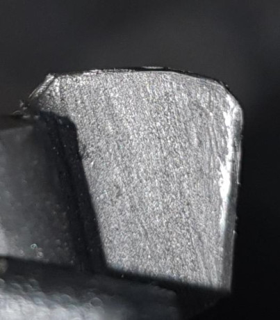

despues de muuuuuuchas horas dando vueltas por internet, buscando piezas y viendo 80
eso abria que sacar la uña extractora hay que limarla muy poco por la parte de dentro
para que el culote de la vaina NO este tan ajustada y la suelte
yo creo que con pulir la uña por dentro ya valdria estara con el acabado de fabrica
yo no lo he echo por que no he tenido tiempo para nada
A lo que respondió el ESPAÑOL
