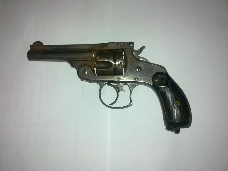

Hola amigos:
Soy un novato en esto de las armas, pero desde mis antepasados ha llegado esta arma a mios manos y me ha despertado la curiosidad. Tuve unos tíos y un abuelo que fueron militares en la guerra y puede que venga de ahí, pero me gustaría saber cosas de ella; saber de que época es, si fué arma reglamentaria, si tiene algún valor, si se puede hacer documentación, etc.
Muchas gracias a todos.

Muy buenas, creo que ha llegado a tus manos un arma muy valiosa, deberia de poner este post en el apartado de coleccionismo, pidele a los moderadores que te lo trasladen, alli te podran dar mucha mas informacion, creo que es un smith wesson schofield.

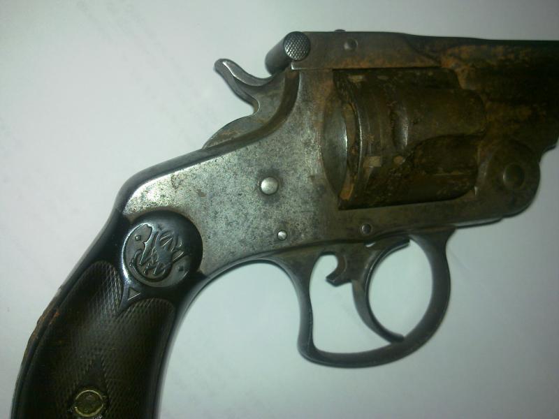

Antes de aventurarnos en el modelo concreto hay que ver cuales son las marcas que figuran en el arma, porque no me extrañaría nada que fuera un eibarrés de 5 tiros, copia barata del S&W, pues pese a las marcas de las cachas, las falsificaciones eran moneda de cambio común en los albores del siglo pasado. En cualquier caso, sea original o réplica, parece estar en buen estado de conservación pese a los años transcurridos, y es una bonita pieza de colección, pues no sirve para otra cosa. En este foro como en la red en general, existe amplia y variada información tanto del S&W original como de sus réplicas made in eibar.

Sin referncias para comparar, no puedo asegurar nada, pero me parece muy pequeño y el cañón muy corto para ser un Schoefield o un Russian.
¿Qué calibre es? (probablemente, .38 o .44). ¿Tiene marcas en el armazón además del "SW" que aparece en la culata?
Con esos datos, igual podemos aportar algo más...

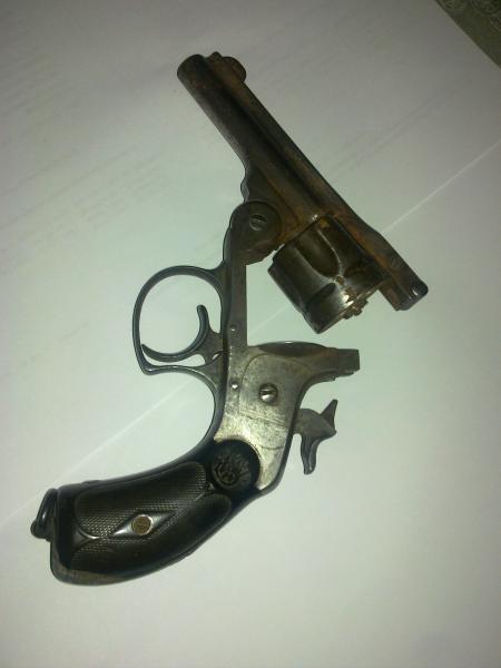

Por el espolón de la cola del disparador es un .38 Double action first model; pero la tapa izquierda del armazón debería tener un corte recto. La tapa curva aparece en el second model y siguientes, pero estos tenían la cola del disparador "normal". Tampoco cuadra la anilla para la correa. Tiene todos los números para ser una copia nacional.

Gracias zeppelin por tu información, ya voy aclarando conceptos, es de 5 cámaras, o sea, del .38.

Debe de ser un 38 s&w, si vas a disparar con él tienes que recargarlo con pólvora negra y cortar con un cota tubos las vainas del 38 especial a la medida, si vas a hacerlo ya te diré como. Mira en la parte de arriba del cañón y aunque ponga patent smith wesson no quiere decir que sea un smith wesson de verdad, eso lo ponían todos los de Eibar de la época.

Yo apostaría más bien por una copia nacional (eibarresa) del S&W... yo creo que aún deben de quedar bastantes olvidadas en desvanes y trasteros...
