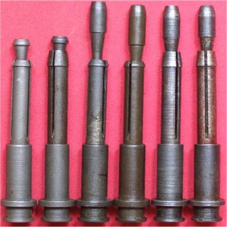

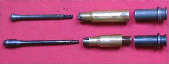

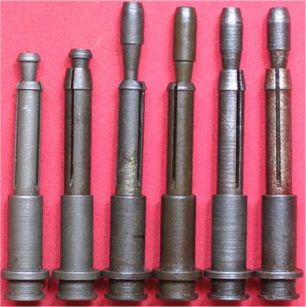

Creo que los extractores de vainas como los de la foto de arriba sólo se fabrican para arma larga. En cualquier caso, siempre hay algún recurso para sacarla sí o sí.
