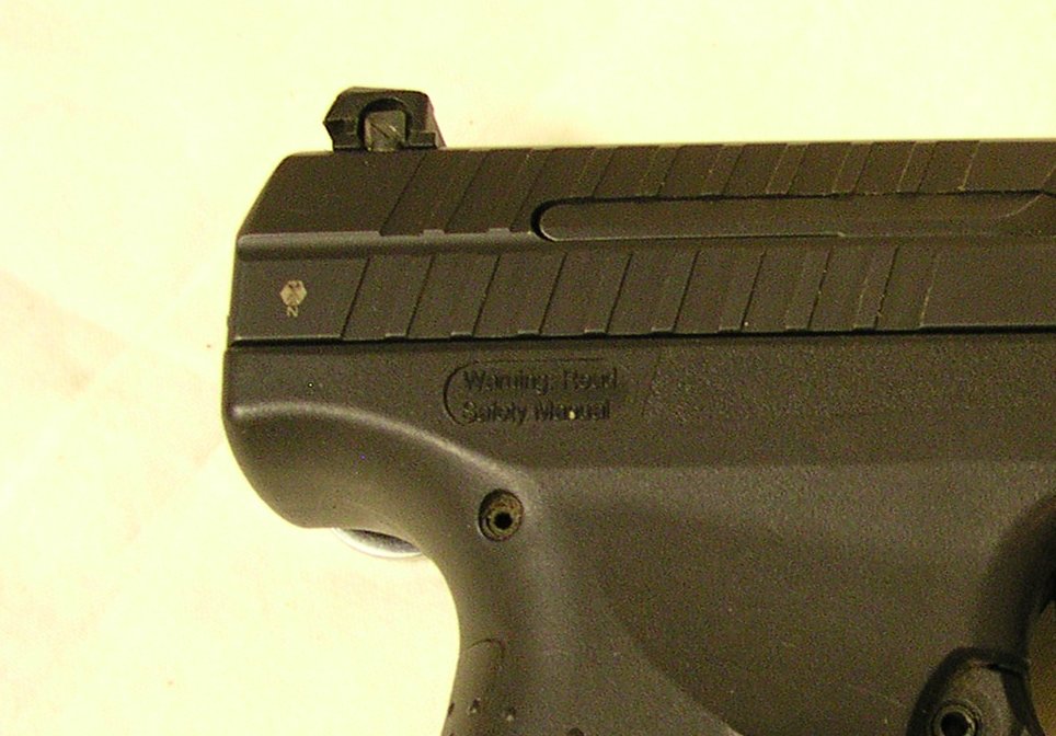

diegocasais
Mensajes: 423
Registrado: 22 Ago 2011 21:59
Re: AJUSTE LATERAL ALZA WALTHER P99
Mensajepor diegocasais » 11 Oct 2011 13:52
Hola Miguel;
No se si tu alza sera igual que la mia, en la mia hay un agujero pasante de lado a lado con unas pequeñas acanaladuras en su interior...pero no tiene ningun tornillo que puedas girar con un buscapolos.
Has metido el destornillador por el agujero?????
Otra pregunta, te ha costado mucho adaptarte al disparador?
un saludo
"El supremo arte de la guerra es doblegar al enemigo sin luchar"
Sun Tzu .

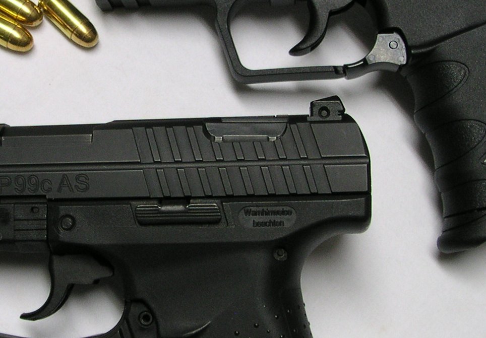

Miguel59
Mensajes: 884
Registrado: 15 Oct 2009 03:15
Mensajepor Miguel59 » 14 Oct 2011 04:38
Hola Diego,
Creo que es el mismo, te subo dos fotografias del alza, si no lo ves claro le hago otras con más detalle. Meto el disparador sin problemas.
Respecto al disparador, WP99cAS, me encanta, mucho más que el de cualqueir otra. El primer tiro en doble acción, lo encuentro algo más duro, estara sobre unos 2,5 ahora más o menos; los siguientes en simple acción, sobre 1,5 kg, con la aguja pretensada van muy suaves y te permiten afinar mucho el tiro a pesar de ser una compacta. Es acostumbrarte. Tampoco tengo ningún problema para habituarme a tirar con otras armas como las glock. Primer tiro para hacerme al disparador y los demás sin problemas. Es mas facil acostumbrarse de la AS a las otras que de las otras a la AS. Si tiene interes peso el disparador para saber exactamente el peso del disparador.
Miguel
