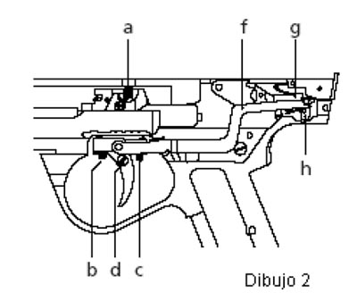

Hola a todos! Alguno de vosotros me podría ayudar a modificar el peso del gatillo y los dos tiempos de una Baikal IZH 35? (mi modelo es el modificado por Walther. Gracias

El tornillo "a" te regula el peso del gatillo de 1300 gr a 1000 gr, está en la parte superior del arma, el tornillo "b" te regula el primer recorrido del gatillo y el "c" el segundo recorrido de gatillo, si desmontas el arma lo verás con total claridad, el "d" te regula la posición del gatillo.

Claro como el agua! Me pongo manos a la obra esta misma tarde. Ya os contare. Muchas gracias por la ayuda
