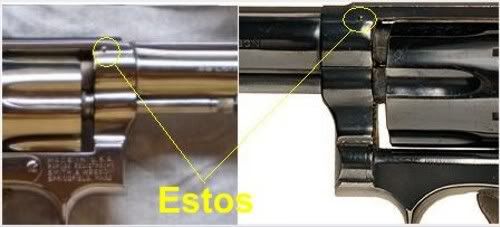

No debería extrañarte porque marroyol no ha cometido error alguno, el hecho de que el cañón pueda separarse del armazón (extraíble), no implica que el arma trabaje con cañón móvil (que de eso se trata las pregunta), ya que lo hace con cañón fijo, debido a que éste no se mueve durante el ciclo de disparo, solo se mueve cuando lo sacás deliberadamente en el proceso de desarme.
Si tomáramos como referencia la posibilidad de sacar el cañón para catalogarlo de móvil, la gran mayoría de los revólveres serían de cañón móvil, ya que con solo sacar el pasador que está en el armazón por encima (o por debajo) del cañón y lo desenroscás este sale hacia adelante, pero no por ello decimos que los cañones de revolver son móviles (ver imagen adjunta).
Alguna vez hablamos de este tema, el problema con los cañones fijos es que la corredera debe tener el peso suficiente y el resorte recuperador la fuerza como para mantener cerrada el arma durante el disparo, por ello cuando vamos subiendo de calibre las cosas se van complicando y el arma se hace difícil de operar a mano por la dureza del resorte o por el peso de la corredera, de ahí que aparecen los sistemas de cañones móviles, para las pistolas de calibres superiores al 9x17 ( .380 ACP) ó 9x18 ( 9 mm Makarov), este sistema permite que el cañón este acerrojado durante el disparo y con el movimiento liberar el cierre para que se produzca el ciclado, los hay de cañón Basculante (Sistema Browning), de Retroceso Lineal (P08; P38, Beretta), Rotativos (Steyr, Beretta, K100) y algún otro que olvido seguramente.
