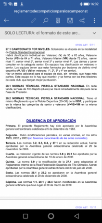

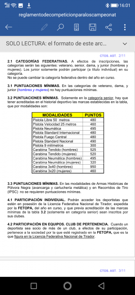

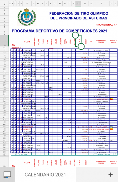

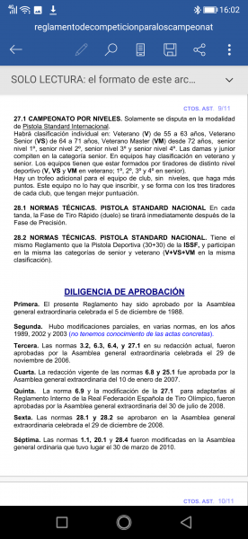

Este es el programa de este año de la Federación Asturiana
Se me olvidaba el Campeonato de Asturias se celebrará en el CHAS el próximo 26 de Junio
Este es el baremo de puntuación minima
Y aquí quien regula está modalidad
Saludos cordiales desde Asturias

Sin ánimo de entrar en polémica el baremo que indicas es de puntuaciones mínimas exigidas para participar en el campeonato de Asturias, no tiene nada que ver con la categoría de la licencia F.
Por otra parte en ninguno de los documentos que citas dice que se permita el uso de revólver en estandar nacional, aunque creo que se debe poder.sl equipararse a pistola deportiva/fuego central.
Lo que no tengo claro es que sirva para subir en.la categoría de la licencia F, a pesar de que esta prueba sea oficial en el ámbito autonómico.
