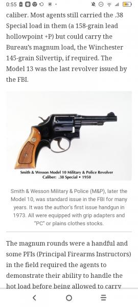

Buenas noches, amigo.
Lo de la posición de los dedos? Claro.
En la mano los dedos índice y corazón están uno arriba del otro, como los otros dos. Esa es su posición natural.
En un revólver el tope superior para el corazón, que es el hueco entre la parte superior de la cacha y la parte trasera del guardamonte, le deja muy alto. En apariencia, cuando lo empuñamos, no hay problema. Sentimos bien la empuñadura y controlamos el arma. Pero cuando llevamos el índice a la cola del disparador, tanto para DA como para SA, en muchos revólveres nos queda esa cola frente al corazón y nos obliga a bajar mucho el índice para encontrarla. En otras palabras, nos pone el índice y el corazón en línea en vez de uno arriba del otro. En una pistola, al tener la parte inferior del guardamonte recta, no deja subir el corazón y los dos dedos quedan en su orden vertical natural.
Este problema se ha ido solucionando en el revólver a base de darle más cuerpo al armazón por abajo, favoreciendo que la parte trasera del guardamonte deje menos lugar para el corazón y por tanto que los dedos queden menos forzados en línea.
Muchas cachas modernas no siguen sólo el contorno del armazón de la empuñadura sino que rellenan esa parte haciendo el mismo efecto de "bajar" el corazón y permitir un orden natural de los dedos. Las anatómicas de competición por supuesto, e incluso llevan la clásica pala horizontal, que va alineada con la base del guardamonte.
Ya el FBI desarrolló una pieza metálica que se instalaba en la cara delantera de la empuñadura y tenía la forma indicada para favorecer una mejor alineación. Voy a ver si encuentro una imagen.
JW.
JW.

Esa pieza negra. Se ve bien cómo quedarían los dedos sin ella.
JW.

Muchas gracias, me ha quedado clarísimo. De hecho lo he comprobado y efectivamente (algo en lo que no me había fijado) con la empuñadura anatómica quedan "bien", al contrario que con la empuñadura "tradicional" que quedan, como bien comentas, "uno detrás del otro".
Gracias mil por la aclaración.
