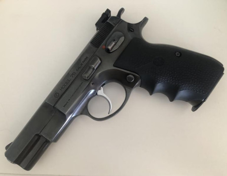

Pues me uno al club CZ75, la verdad es que últimamente (será la edad) me llamaba la atención esta pistola pero en sus versiones primeras, no las últimas y precisamente hace 2 semanas tuve la suerte de encontrar a la venta por 200€ una de estas joyas fabricadas en 1979, así que no dudé ni un minuto y la compré. La verdad es que todos los trámites así cómo el certificado de arma de concurso (estaba en A) han sido super rápidos. Desde aquí agradecer el trato y celeridad de Armería Marcos (como siempre) y la rapidez en expedir el certificado de arma de concurso en mi Federación Valenciana.
No soy entendido de CZ, sólo lo que he aprendido de leer a los más entendidos y que he consultado (gracias Manolo). Creo que para tener los años que tiene está en bastante buen estado a excepción del acabado exterior que se nota que no ha sido mimada, pero es que son muchos años aunque sólo sea de sacar y meter de la funda.

Has hecho una buena compra, la cz75 no es que sea tan duradera como una pistola del 22LR pero casi, así que disfrútala mucho tiempo, y en cuanto al desgaste por los roces no es problema para su buen funcionamiento, siempre tienes la opción de hacerle un cromado con el que quedaría como una joya nueva. Yo no descarto en hacérselo a la mía, pero no tengo ni idea quien lo puede hacer con garantías ni lo que puede costar.
Yvan5
Mensajes: 12328
Registrado: 03 Ago 2009 11:59
Re: Muestra tu cz 75
Mensajepor Yvan5 » 17 May 2025 15:27
http://www.armeriagostiola.net/taller/restauracion-de-metales
No sé qué tal trabajan, pero parece que no son malos.
