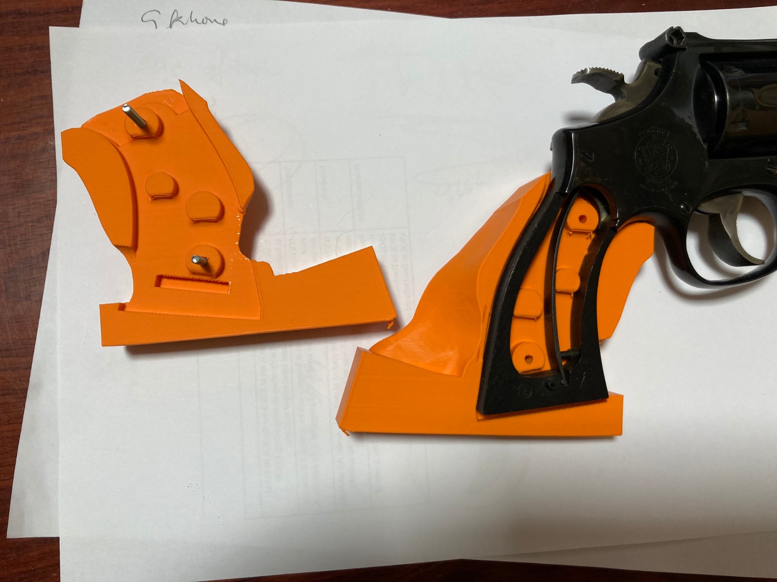

Reincidente escribió:En cuanto a empuñaduras anatómicas casi todos los revólveres tienen cachas de ese tipo disponibles. Menos el mío, que es un Ruger GP100 y no encuentro ninguna.
Hombre, eso puede tener solucion.

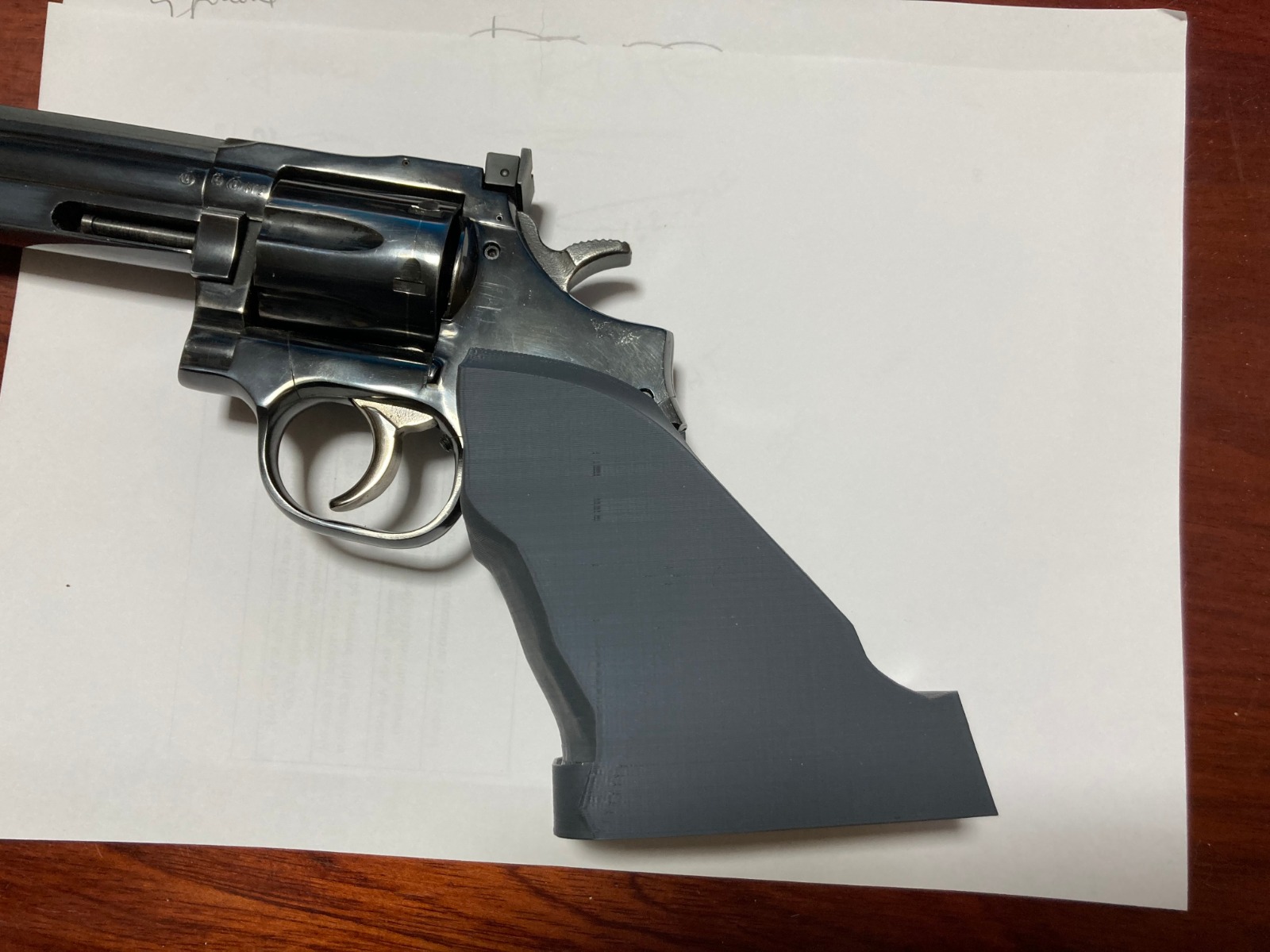

En mi caso, para mi Dan wesson tengo unas artesanales que iban en el lote que son una castaña. Para el K14 creo que se venden por ahi.

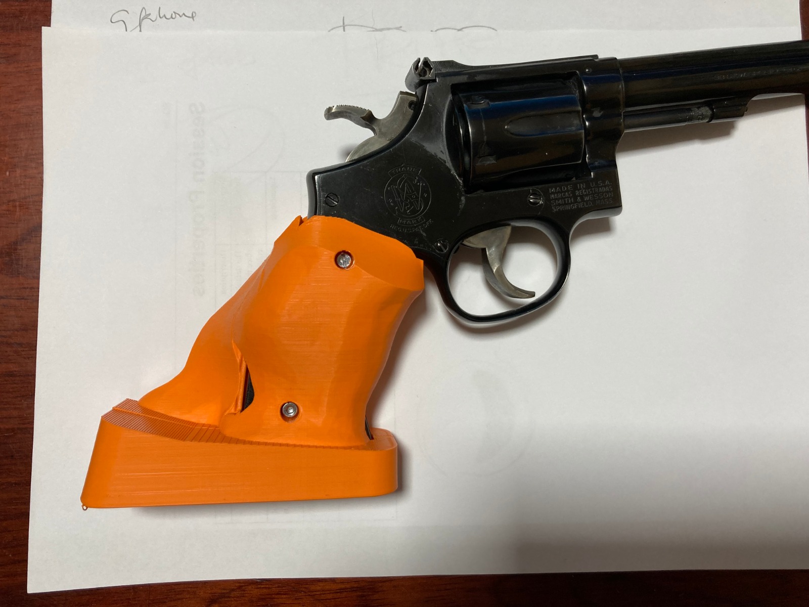

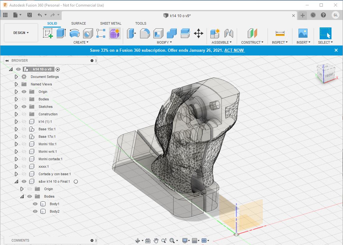

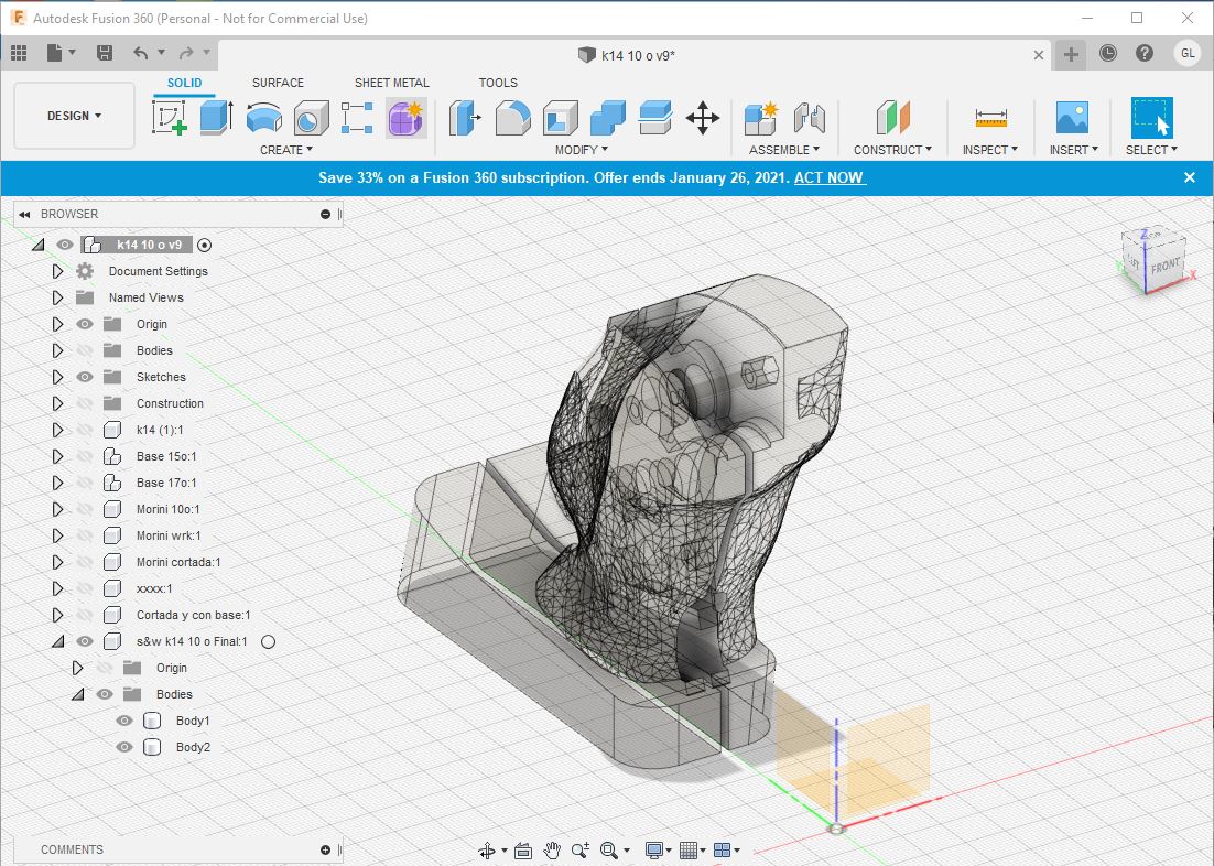

Pero el tema es que las encuentro muy rectas, en un ángulo muy cerrado. Por eso decidi diseñarme unas para mi a partir de unas Morini para la FAS que tengo, con el ángulo más abierto que ayuda a equilibrar mejor el arma.
Le di el mismo ángulo que tiene la cacha con la FAS, acerque la empuñadura al máximo al armazón y el tema mejora mucho. Mejor equilibrio, posición del dedo más natural, etc.
Y el talón ayuda al encare.

Mensajepor glopez2 » 13 Nov 2021 16:40
Las del Dan Wesson las tengo a medias, pero para que os hagáis una idea

No hay como ser manitas, y si tienes una impresora 3D ya ni te cuento. :apla: :apla: :birra^:

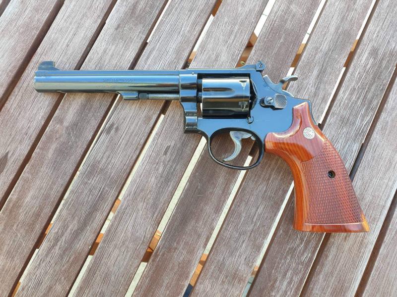

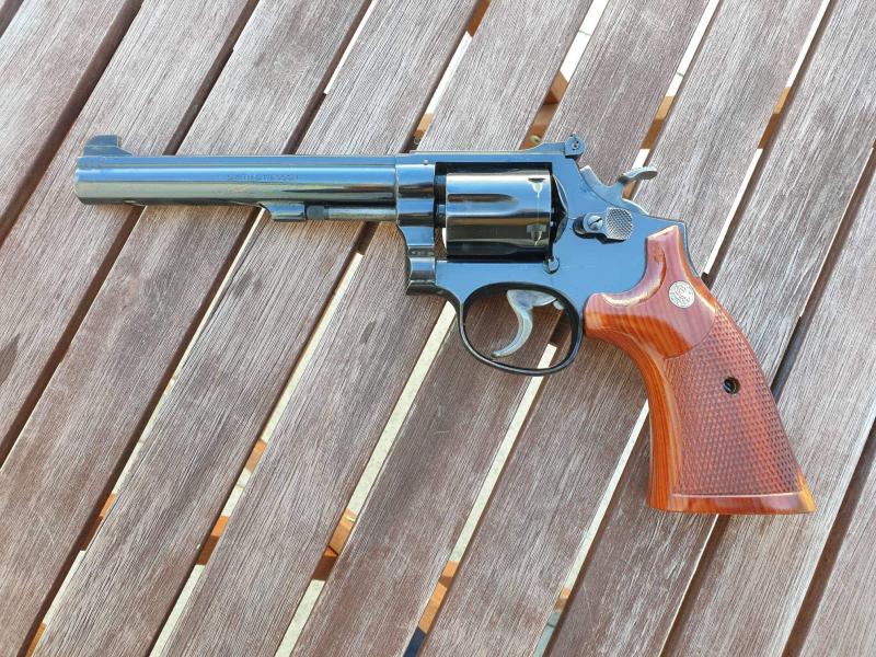

Posiblemente hoy en día el tirador que emplee una semiautomática tenga ventaja sobre el que use revólver, pero con éste se pueden conseguir muy buenas tiradas, y el Smith and Wesson 14 (k-38) que uso yo (ver foto) sigue siendo muy competitivo, aunque he oído muy buenas opiniones de los Manurhin del .32. Pero son difíciles de encontrar, y caros.

glopez2 escribió:Las del Dan Wesson las tengo a medias, pero para que os hagáis una idea
Me parece interesante. Por que no ha puesto espolón de arriba? No hace falta?
Asegúrate que con ese ángulo en un revolver de 6" a lo mejor no entra en la caja de árbitros....

Mensajepor glopez2 » 18 Nov 2021 03:08

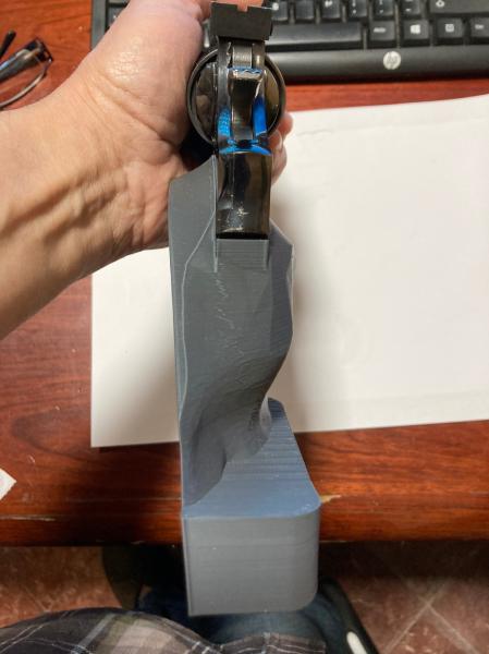

El espolon de arriba no se sostiene con ese angulo y, en mi opninión, no aporta mucho en un revolver.
Mis objetivos eran cuatro:
a) obtener una empuñadura "tipo 22", que rellenara el hueco de la mano y fuera confortable y natural.
b) Obtener un ángulo eje empuñadura / eje cañón parecido para obtener un ángulo de muñeca lo más bajo posible y poder equilibrar con el brazo, no con la muñeca.
c) Que el talón de abajo ayudara a balancear mejor el encare.
d) aproximar la mano al gatillo al máximo, tengo la mano tamaño "M/S" y no alcanzaba a apoyar el dedo con naturalidad
En los revólveres existe el handicap de la parte metalica de la empuñadura que, en el caso del s&w, es bastante grande.
Entonces, al avanzar la empuñadura, el espolon de arriba molestaba para amartillar y poner solo medio me parecia una mala solución.
Por tanto, decidi quitarlo y usar el borde de la cacha para reposar el pulgar, por un lado, y canalizar el indice, por el otro.
El empuñe queda muy natural y la ayuda mecánica del espolon me parece que aporta poco o nada, en el caso, claro está, de un revolver.
Espero haberme sabido explicar...

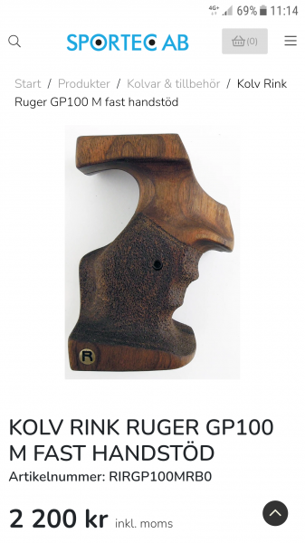

Pero como ya he dicho, cada uno tiene sus manías y lo que le va bien es lo que le va bien.
Saludos. :birra^:[/quote]
Mirate estas para el Ruger...

nueve11 escribió:Menos el mío, que es un Ruger GP100 y no encuentro ninguna.
Saludos. :birra^:
Mirate estas para el Ruger...[/quote]
Gracias, Nueve11, son unos 220€ al cambio, lástima que la web sólo esté en sueco. voy a ver si escribiéndoles en inglés me responden del mismo modo. Gracias de nuevo. :birra^:
