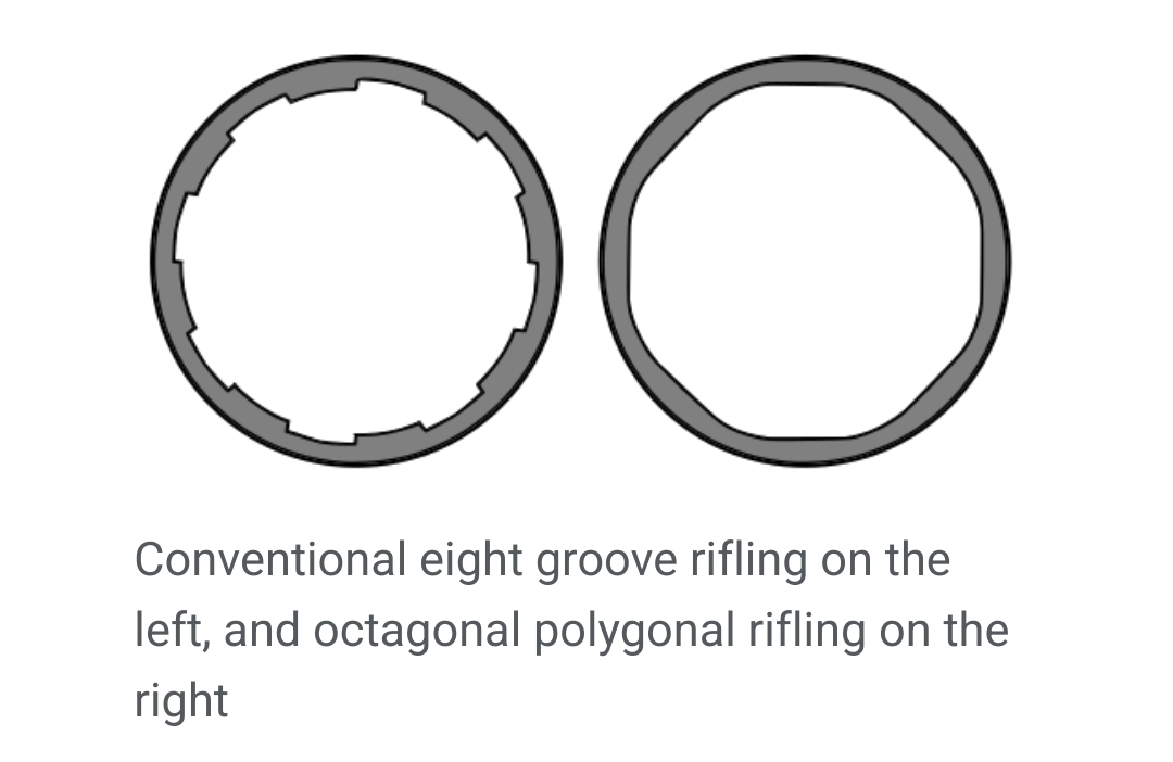

Buenas. Para que no quede en el olvido, y de paso adjunto algo que no se adjuntó hace casi 17 años. Una imagen vale más que mil palabras. Estriado convencional a la izquierda, y poligonal a la derecha.
Saludos al foro.
