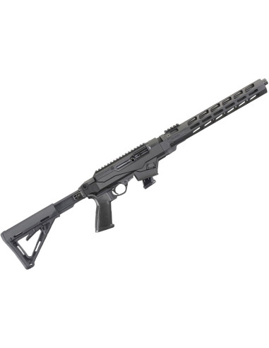

Mensajepor Benelly » 16 Jul 2025 16:20
Aceribero escribió:El SL5 puede funcionar aunque se reduzca de 52 a 31 cm el cañón, ya que el desacerrojado se produce cuando hay un descenso de presión y eso ocurre a partir de los 17 cm aproximadamente, debe quedar presión remanente para garantizar un buen retroceso del cierre, pero con 14 cm que quedan de tubo es suficiente, de hecho con cañones de 225mm se produce, su que es posible que el tarado de rodillos de un subfusil sea diferente, pero las carabinas existen con la misma pieceria en largos de 12, 14 y 16 pulgadas, en EEUU es obligatorio 16 para ser arma larga, y por ello es la medida estandarizada, en España cuando hay los "feos" cuestan 3500 o 4000€, está claro que merece más la pena el CZ o una carabina Ruger PCC.
las carabianas con cierre por inercia de Masas lo que le suelen jugar o con el peso de cierre o con el Muelle
o le ponen el cierre mas Pesado caso la 9mm de ruger que lleva un cantrapeso de tungsteno/wolframio
o en el caso de la cz es muelle tiene mas Presion
