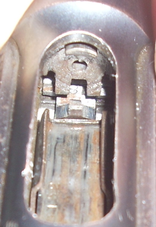

mira si el cargador hace tope bien y levanta la pestaña que hace que la corredera se quede atras , normalment elo que hace que la corredera se quede atras es el resalte final del cargador

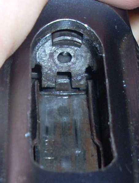

Subo imágenes del cargador fuera y ed la recámara con el dentro, a ver si veis algo raro.
Hola a todos, como dice el titulo del mensaje, tengo una Campo Giro 1913 inutilizada, y la corredera no 20
Hola a todos, como dice el titulo del mensaje, tengo una Campo Giro 1913 inutilizada, y la corredera no 21
Hola a todos, como dice el titulo del mensaje, tengo una Campo Giro 1913 inutilizada, y la corredera no 22

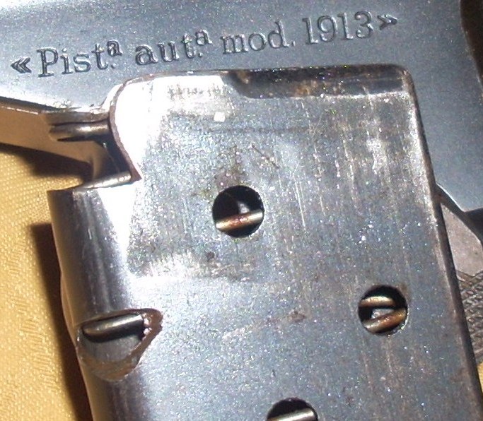

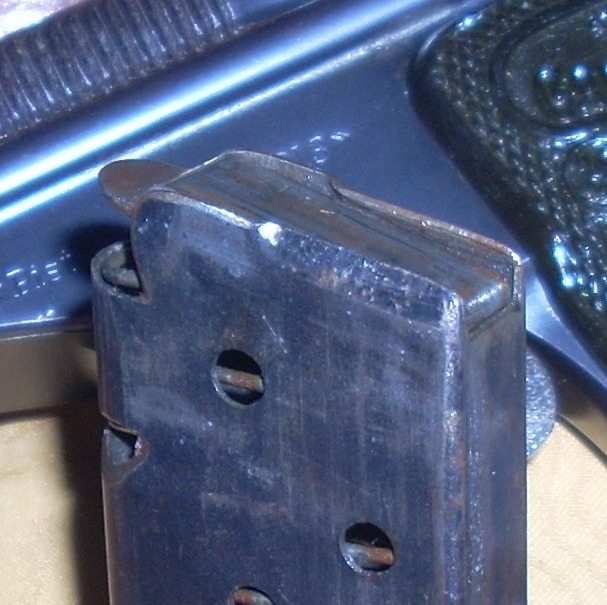

Puede que sea el cargador?, no es el 1913, es de una 13/16 al que le han hecho la muesca para la uña del retén que tiene tras el guardamonte.

pues tiene todos los numeros que sea el cargador, antes se quedaba atras la corredera cone ste cargador?¿ o de sde que tiene este cargador no se queda?¿
Mira en el alojamiento del cargador si la pestaña que hace que la corredera se quede atras esta roto, abstruido o algo asi

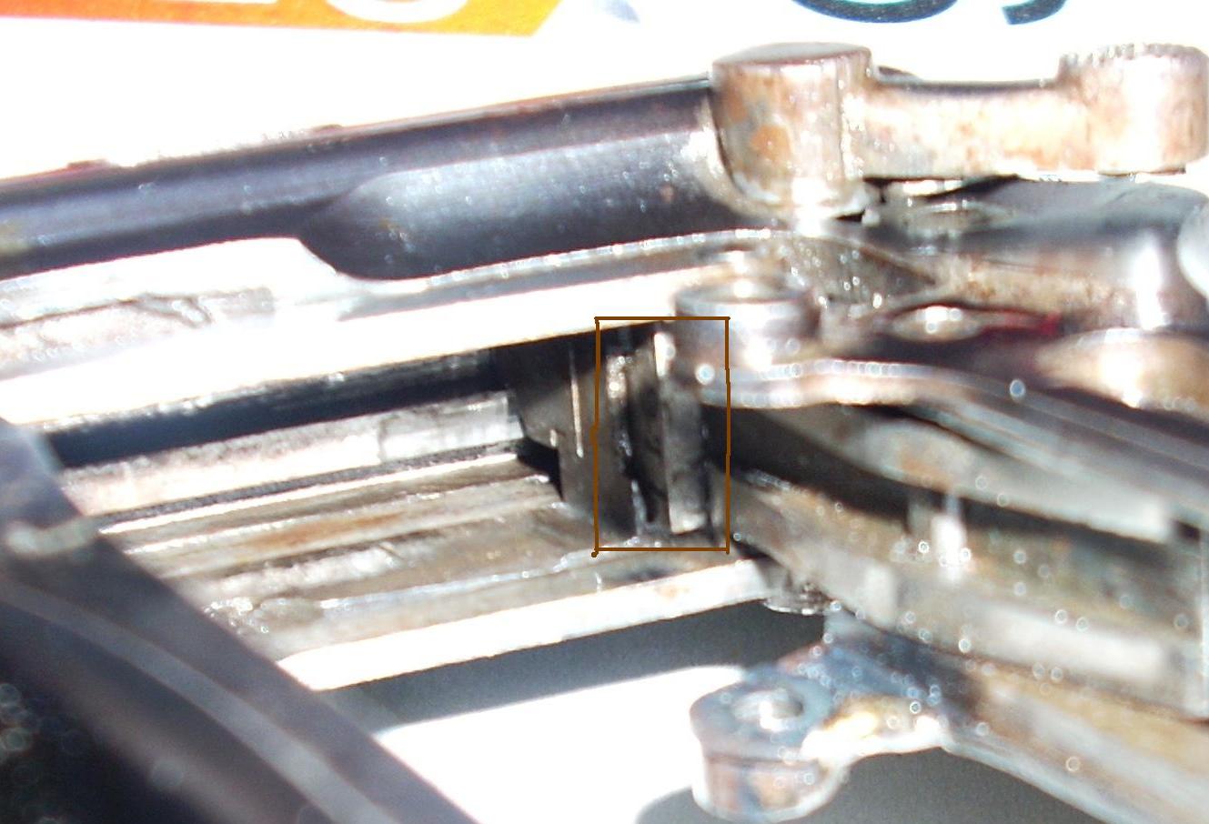

Nunca se ha quedado con este cargador, creo que no hay diferencia entre los dos modelos excepto en los agujeros y la muesca, aunque me he fijado bien, y he visto que al introducir el cargador no llega a tocar la pieza que bloquea, alguien tiene uno modelo 1913 para comparar?.
La pieza que sujeta el carro creo que está bien, y he conseguido que quede atrás enpujandola con un palito de madera a la vez que empujaba de la corredera, es esta del recuadro.
Ah...no sé si el hilo es el adecuado para este post, si no es asi pido al administrador que lo cambie, gracias.
Hola a todos, como dice el titulo del mensaje, tengo una Campo Giro 1913 inutilizada, y la corredera no 50
Hola a todos, como dice el titulo del mensaje, tengo una Campo Giro 1913 inutilizada, y la corredera no 51

Está claro que si el cargador no es el suyo puede que no llegue a subir la retenida, si tienes otro correspondiente al modelo original puedes buscar las diferencias e intentar modificarlo para que suba la retenida.
En último caso si es para poder desmontarla con subir la retenida con un botador o un destornillador desde el lateral quitando las cachas puedes hacerlo.

Hola,pienso que el problema esta en una piezamen forma de U, que es la que frena la corredera, en la parte curva de la U es la rampa para el cañon, y las patas de dicha U son las piezas que se levantan para frenar la corredera.
al meter el cargador, estas patas se levantan, y frenan la corredera.
puede ser que tengan poca tension dichas patas o incluso que esten partidas.
sin el cargador se puede desarmar, pero es mas complicado. no uses martillos, ni herramientas, para no estroper nada, solo con las manos.

Si, empujando el reten se queda montada, con lo que casi estoy seguro que es cosa del cargador, alguien tiene un cargador de 1913, para poner una foto de su parte trasera?, me ha parecido ver en alguna foto de su perfil como una pequeña lengüeta, igual es la pieza que empuja al retén.

No tengo otro, el caso es que a simple vista parece que está bien, pues le empujo con un destornillador, monto y se queda la corredera, al meter el cargador, me he fijado que este no llega a tocar el retén.

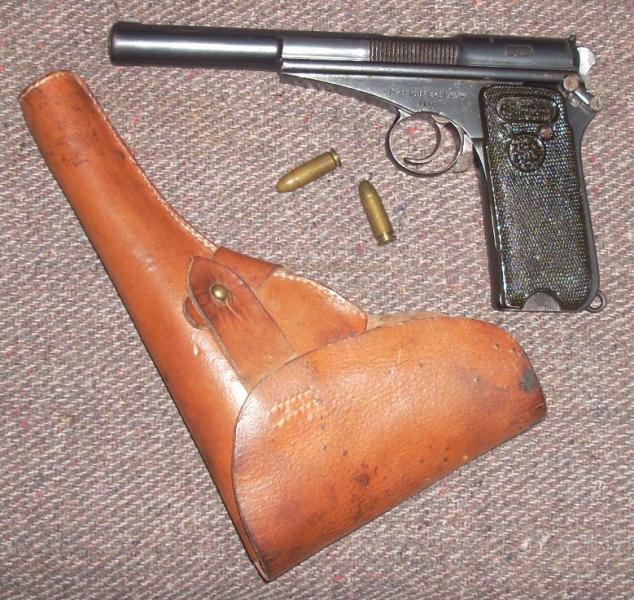

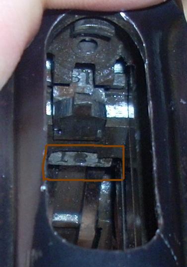

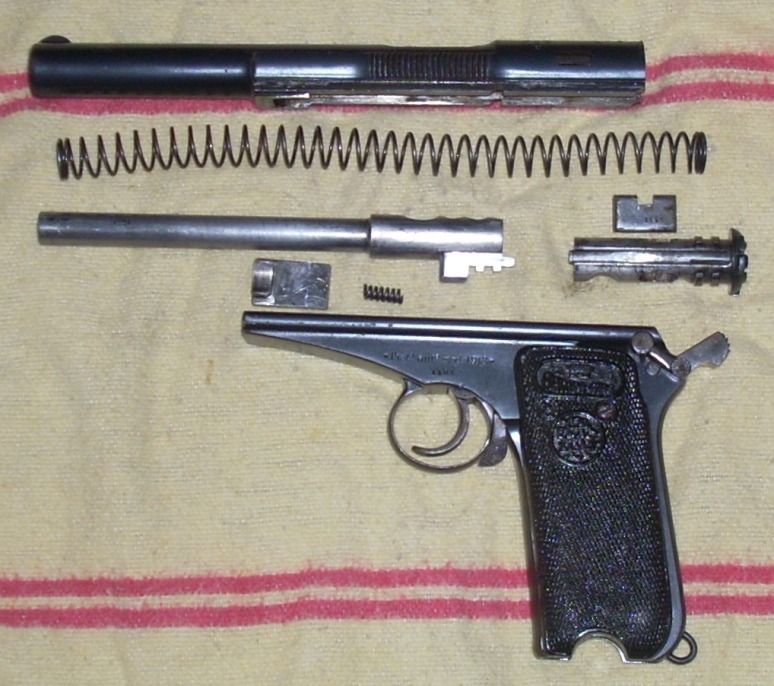

CONSEGUIDO!!...Ya la he desmontado, limpiado y engrasado, el desmontaje ha sido el básico, no me atrevo al completo no sea que no sepa rearmarla y pierda algo.
Incluida las cachas, tiene 8 piezas numeradas todas igual, y aqui unas fotos de mi pieza estrella
Hola a todos, como dice el titulo del mensaje, tengo una Campo Giro 1913 inutilizada, y la corredera no 120
Hola a todos, como dice el titulo del mensaje, tengo una Campo Giro 1913 inutilizada, y la corredera no 121
