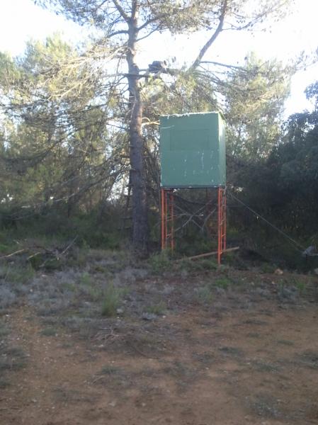

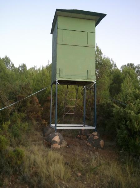

Mi nuevo puesto para esperas

Si me permites ponerle pegas constructivas,
Por experiencia propia, las cuatro patas deberian hacer contacto uniforme en el suelo por que si no eso generea tensiones en la estructura y luego se sueltan la tablas y hacen ruidos.
si estan pegados los tablones con cola blanca la humedad hace que pierda su adesion entre maderas.
para impermeabilizar las patas prueba con pintura de clorocaucho acrilico,es como una silicona liquida para impermeabilizar y sobre la madera coje bien si esta diluida para que entre por los poros de la misma.se diluye con agua
en verano cuidado con los avisperos, la madera les gusta mucho, la usan para hacer sus nidos, contra los avisperos , gasoil en un nebulizador por la noche.
una silla comodisima.
y en las troneras donde se apoya el rifle , un trozo de tela gruesa para amortizar el ruido de la caña del rifle sobre la madera.
si fuera posible, haz ventana abatibles.cuanto te vallas las cierras y no entra agua. en tu caso si entrara, como tienes tela asfaltica haria de piscina y quedara retenida dentro, con olores de moho y oridacion de las patas de la silla.

Re: Mi nuevo puesto para esperas
traca escribió:Si me permites ponerle pegas constructivas,
Jejeje creo que te has equivocado en casi todo.
Las cuatro patas están iguales, y en caso de desviarla el terreno, dentro de la caseta hay un par de trozos de plancha metálica gruesa para esos incidentes.
No se de donde has sacado lo de la cola blanca
Lo de la pintura para impermeabilizar esta en camino, que de eso ya se encarga mi primo que es pintor.
No tiene ni un agujero para que hagan nido las avispas, y, aunque lo hiciesen, como bien dices, el gasoil es mano de santo
La silla ya pasare una foto cuando este acabado todo, y donde va el cañón he puesto una cinta adhesiva que lleva una espuma gruesa blanda para evitar el ruido.
Como dije anteriormente, las ventanas abatibles están en camino, las haré con cáñamo y plástico.
Creo que te he contestado a todo jiji

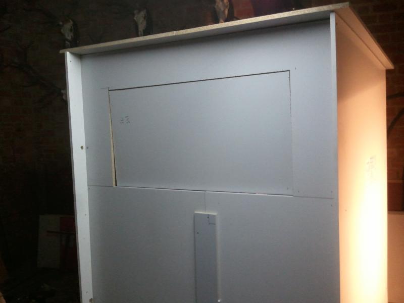

La caseta está muy conseguida, pero yo que tú, pondría algo encima de la tela asfáltica por dos motivos, a saber:
el primero para evitar que se derrita con el calor del verano, no se las temperaturas que se alcanzan por tu lugar de caza, pero por aquí en Andalucía te puedo asegurar que la tela asfáltica lo pasa muy mal en verano.
El segundo motivo es para silenciar vuestros movimientos dentro de ella, ya que la tela asfáltica produce un sonido antinatural, aparte, ten en cuenta que con las medidas que le habéis dado hará de caja de resonancia y en cuanto que os mováis dentro estaréis alertando a toda la fauna circundante. Yo que tu le pondría algún tipo de moqueta que tuviera un acabado que no produzca ruidos o mejor aún una manta doble que en cualquier casa hay alguna en desuso y te sale mas barato, la clavas al suelo e incluso a las paredes y así no tienes que cargar todas la noches con ella.
En cuanto a las persianas, yo me decantaría por no poner plásticos que pueda mover el viento más bien algo rígido que se pueda mover sin hacer ruidos, y de camino si fuera mía, le pondría unas contra ventanas que abran hacia arriba, así sirven de visera contra la luz de la luna y cierran la caseta cuando no se usa evitando que entren roedores y reptiles cuando está vacante.
Quizá te parezca excesivo tanto cuidado con los ruidos, pero para mí, todas la precauciones son pocas, espero que la disfrutéis.

La tela asfáltica solo se derrite por un lado, el que esta en contacto con la madera. El otro no.
Voy a poner una alfombra vieja en el suelo para reducir el sonido.
En las persianas: he hablado con mi padre y me ha gustado su idea: O poner una tela impermeable gruesa para plegarla, o hacer ventanas abatibles con metacrilato tintado de negro. Ya veremos que hacemos
