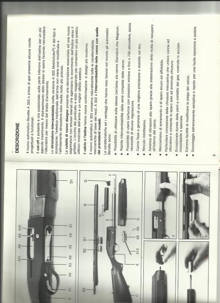

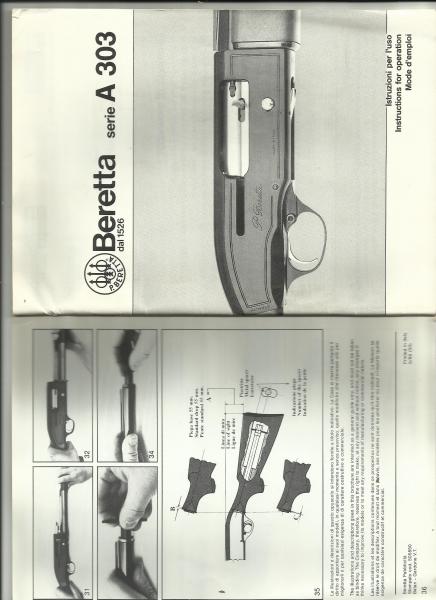

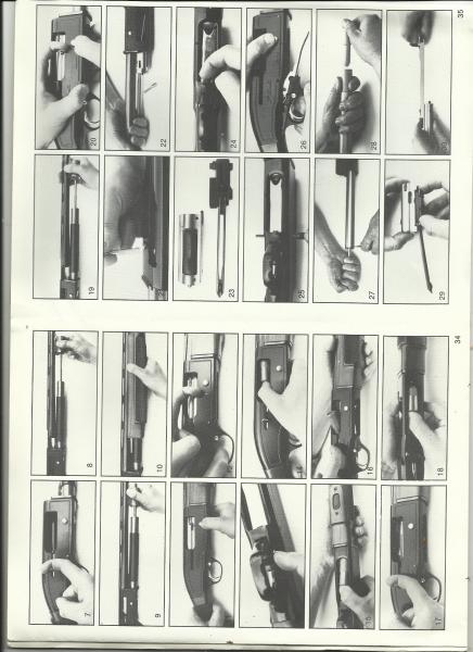

te he puesto las imagenes aqui , pero vienen todas las explicaciones en italiano , espero que te sirvan . la 1ª imagen es la segunda la 2º es la tercera y la 3ª es la primera ,si pulsas en las fotos las veras en grande estan numeradas es que
en esto de los ordenatas soy muy muy torpe ,jejeje

Gracias menut por todo si que me es muy util las sacare y haber si puedo traducirlo a el español.
