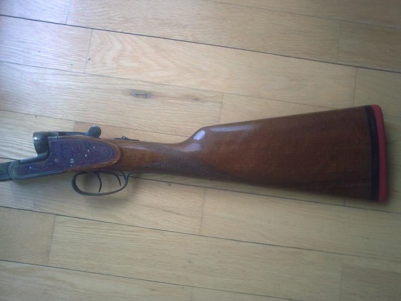

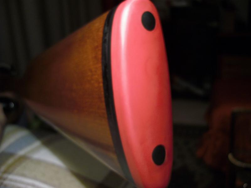

Holitas, una pregun: mi escopet tiene culata tipo Holland (creo que es de ese tipo). estéticamente no me gusta, pero venía con el resto de la escopeta :mrgreen:
el tema es que creo que me está corta. Tal cual está, sin quitar la holland roja horrible, se le puede añadir una cuña de madera u otra cantonera amortiguadora como de 1 cm de anchura??? :roll:
qué puede costar la historia y quién recomendáis que lo hiciera, un armero, un tornero?

Tobruk, lo suyo, seria en efecto meterle una cuña de madera al arma, pero que esté bien puesta y que no se, note... Si no te gusta la cantonera te la compro, o me la envías pa acá si la vas a desechar :cow: porque yo estoy buscando una como esas y no hay manera... lo que no se yo si ajustará igual :oops:

Por cierto, la culata no es tipo Holland, sino tipo "inglesa" y es recta para facilitar el accionamiento del gatillo trasero. La cantonera si es tipo Holland y es una maravilla, no la cambies.

Oscar1975 escribió:Por cierto, la culata no es tipo Holland, sino tipo "inglesa" y es recta para facilitar el accionamiento del gatillo trasero. La cantonera si es tipo Holland y es una maravilla, no la cambies.
Oscar.
si es que hay que hablar con propiedad :oops: :oops:
efectivamente me referia a la cantonera de la culata. Gracias.
sí, sabia que la mia era inglesa, pero me referia a la cantonera.

en lugar de roja la goma d ela cantonera la podían haber fabricado y diseñado marrón!!!! :twisted: :twisted:

Hola tubruk feliz año, tu que eres un estudioso de los grandes "sabedores" sobre escopetas, mira por esas paginas haber si encuentras algo sobre el PICH, es algo que en mi opinion tiene mucha importancia y pocos se la dan, por la foto que has puesto de la culata de tu escopeta, me da la impresion que le falta pich y quizas por eso no te encuentras aguato cuando te le encaras, es una simple opinion pero no lo descartes.

En efecto Oscar, culata inglesa y cantonera tipo Holland, más concretamente de la marca Silver https://www.new-kynoch.apt-sites.com/silvers.html.
Tobruk, tienes la posibilidad de poner una cantonera más gruesa con la cual la culata quede a tu medida.
Puedes mirar en la web de Zubillaga a ver si encuentras lo que necesitas.

cuando me encaro la escopeta puedo comprobar que mi carrillo o moflete queda, tocándolo con el pulgar derecho, dentro del primer tercio de la culata (empezando desde la zona mas próxima al gatillo). Hasta ahí, todo correcto; pero intuyo que unos centímetros mas hacia atrás (esa medida del carrillo) o lo que es lo mismo, mas larga la culata, sería lo suyo, un pelín mas larga.
gracias!

Siendo como nos dices no creo que te salga muy cara la prueba que tienes que realizar, pues comprando una cantonera tipo "condón" ya le alargas lo que necesites y si de esa forma te mejora el empuñamiento y encare, es cuando decides con conocimiento de causa las reparaciones siguientes, o simplemente la dejas asi y para cazar o competir le pones la sobre culata de goma y para lucirla se la quitas.

Hola y feliz año. Mira en Pachmayr, tienen cantoneras de diferentes grosores y te pueden ayudar a no tocar la madera. Yo le he puesto una a mi rifle por estarme algo corto y quedan de maravilla, eso si, puesta por armero. El modelo decelerator ademas reduce el culatazo un monton. Un saludo
