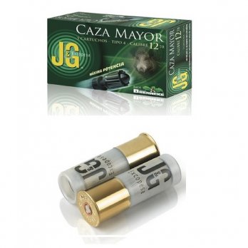

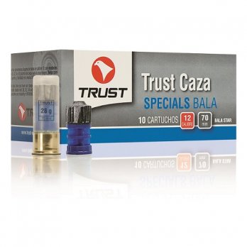

De acuerdo, creo que me va quedando claro.
Entonces con el choke de *** podría tirar cualquier bala brenneke o slug sin ningún problema.
En el choke de 1* sería aconsejable usar Sauvestre subcalibrada, pero aún así podría tirar también brenneke o slug.
Por lo tanto con cualquiera de estos tres cartuchos podría dispararlos desde los dos cañones:
¿Estos dos serían adecuados?
Un saludo y muchas gracias!

No hay mejor cosa que seguir las instrucciones de los fabricantes para el uso de sus municiones. Aqui ves uno de tantos ejemplos:
https://www.saga.es/ftp/pdf/Catalogo_Balas_SAGA.pdf
