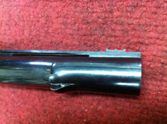

Ah! He quitado pereza y he buscado la foto del paradox reventado.
De verdad que sería de mucha utilidad que alguien me ilustrara sobre el tema en lo tocante a paso de estriado, profundidad de estriado y uso de munición multiproyectil y monoproyectil en este tipo de cañones. Estoy más perdido que el alambre del pan Bimbo Y eso que me he empollado las balas que HH hacía para el paradox y un montón de textos de enciclopedias, así como de Internet... Pero sigo sin saber si los estriados han de ser necesariamente diferentes para perdigón y bala y qué tipo de balas modernas son las adecuadas para el paradox, toda vez que, a la vista de la fotografía adjunta, hay balas que el paradox no puede digerir en la transición de un desplazamiento sin giro a uno con rotación. También estoy muy interesado en saber qué uso debe darse a los choques paradox y muchísimas cosas más sobre las que, como ya he dicho, no encuentro NADA.
Nota: la fotografía fue tomada en un taller armero de Navarra en presencia del compañero de foro Monteso y parece claro que se produjo un "tropezón de la bala" al topar con el paradox.

jabaliviejo escribió:Laeas escribió:KAMARA escribió:Creo que Javaliviejo queria decir cañon para munición metálica, colocado en una escopeta......pasaría a considerarse rifle. ¿Ok? .
Ah, ¿pero eso existe?
Salud/2.
Exacto, eso quería decir.
¿Si existe?
Como las meigas: yo no lo he visto; pero haberlos, haylos.
De hecho una escopeta con cañones de semimetálica a la que se le pueda enganchar un segundo juego de cañones de metálica fabricados posteriormente no sería cosa rara... Más raro sería que se puedieran cumplir las normas para volver a guiar el arma en D en vez de en E (así es nuestro reglamento de armas).
Quiero decir que en armas, como bien sabemos, se han fabricado cosas insospechadas (incluidos los cañones de usar y tirar o por mejor decir de de usar y romper). No me sorprendería nada encontrar uno de estos cañones. Hay gente pa to y técnicamente bastaría con que la báscula o cajón de mecanismos de la escopeta soportase la presión del cartucho metálico en cuestión.

Gracias por el artículo, es interesante y como dices da respuestas a un tema recurrente en el foro... Pero sigue sin resolver mis dudas:
- Los estriados para bala y perdigones ¿son iguales o distintos?
- ¿Tienen la misma profundidad y paso?
- En caso de ser distintos, ¿puede aplicarse uno que sea válido para lis dos tipos de munición?
- Supongo que para una escopeta Paradox habrá que emplear bala para cañón liso.
- ¿Qué tipo de bala pudo emplearse en el caso de la foto como para reventar el paradox?

jabaliviejo escribió:Ah! He quitado pereza y he buscado la foto del paradox reventado.
El cañon paradox esta estriado en una longitud determinada ,y sirve para bala convencional,que no tenga autogiro como la brenneke y otras.A saber el follón que se arma dentro del cañon al confluir estas dos características.
Y lo que esta claro que para bala de escopeta lo mejor es el cañon cilíndrico.En cuanto al estriado para bala o perdigón ,son conceptos diferentes.
Cumple siempre, niegate una vez ,y solo seras recordado por esa negativa.

Sí, ya hemos comentado que el paradox se aplica a la porción final del cañón y de la facilidad de aplicarlo a escopetas con choques intercambiables; porque de hecho se venden "rifled chokes".
En cuanto al tipo de bala adecuado, comentas con una buena aplicación de la lógica que habrán de ser balas sin aletas de giro pues las "autorrotadoras" no tomarían bien las estrías del paradox e incluso puede que su giro fuera el contrario al que imprimen las estrías del paradox... Como bien dices, qué desastre!
Sospecho que a la escopeta de la foto le ocurrió precisamente lo que comentas.
Tengo claro que las balas originales para el sistema paradox eran, como dices, balas lisas que tomaban las estrías para ponerse a girar (espero poder adjuntar a este post un par de fotos de esas balas antes y el después de atravesar el paradox)... Pero yo a lo que me refiero es a qué tipo de balas modernas con sabot serían compatibles.
Por otra parte, ya sé que el concepto para perdigón y para bala es distinto (los propósitos sin distintos); pero quiero saber en qué se traduce en la profundidad y paso de estriado para cada cometido y si hay alguno ambivalente.
