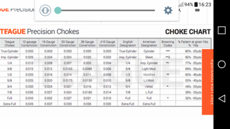

Adjunto la tabla en pulgadas de Teague.
Solo es convertirla a mm.
Espero que te sirva.

Multipilca 25.4 por .410, es el diam de referencia, 10.4 mas o menos resta de tus medidas, 3 décimas, 0.3 mas o menos son 3☆ en un calibre tan pequeño.
1 pulgada son 25.4 mm, la tabla que te han puesto es correcta, multiplica los valores por una pulgada y resta del nominal 10.414 y te salen las medidas de las estrellas.

Te hago la conversión según la tabla.
4 estrellas- 1décima.
3 estrellas- 2 décimas.
2 estrellas- 3 décimas.
1 estrella- 4 décimas.
Por lo que dices, esos cañones tiene ambos 1 décima, ya que ese sistema suele poner en el número mayor el diámetro del ánima del cañón y en el menor, el diámetro del choke.
Por lo tanto serían los dos de 4 estrellas.

Es correcto, que una decima es 4 estrellas, y el razonamiento de la resta de las dos medidas da el choke.
