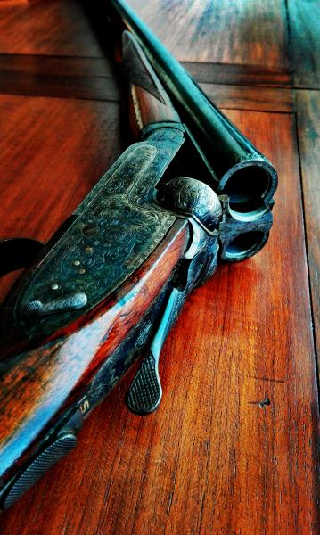

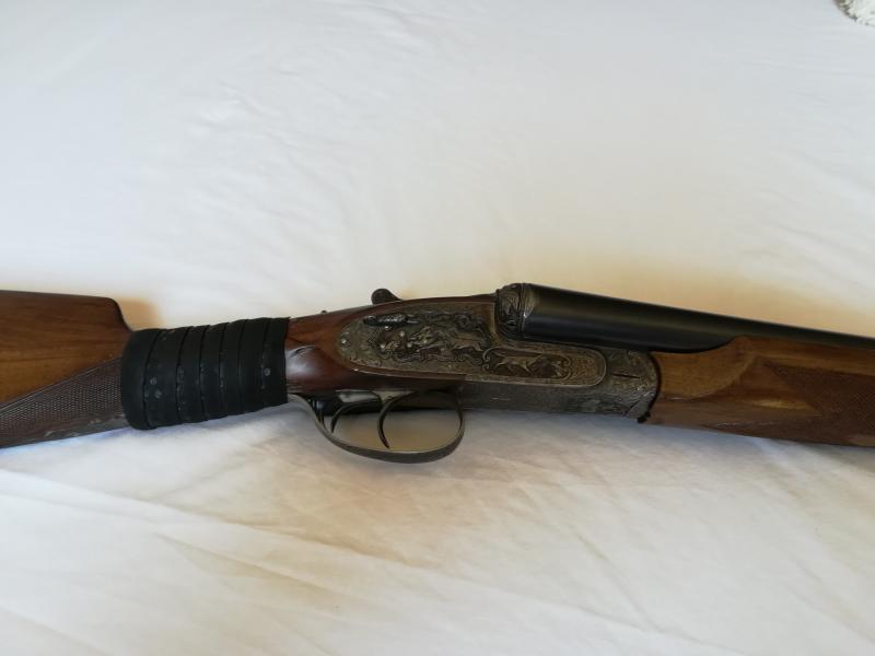

Aunque algunos me lo desaconsejaron, fuí a la subasta de armas de la guardia civil, y finalmente adquirí dos yuxtapuestas por cuatro duros (gasté 90 € por las dos). No son escopetas finas, pero a mi me gustaron y funcionan. Una es una ERBI y la otra hermanos zamacola "jabalí" ¿alguien sabe algo sobre estos talleres armeros?
Somos muchos los apasionados de las escopetas yuxtapuestas, y si son finas, mejor, aunque algunos ni las 00
HERMANOS ZAMACOLA 1962
Somos muchos los apasionados de las escopetas yuxtapuestas, y si son finas, mejor, aunque algunos ni las 01
ERBI
irbis
Mensajes: 916
Registrado: 04 Dic 2012 16:49
Re: EL MARAVILLOSO MUNDO DE LAS YUXTAPUESTAS
Mensajepor irbis » 23 Jun 2018 19:59
Vaya grabados mas chulos los de la erbi, no?

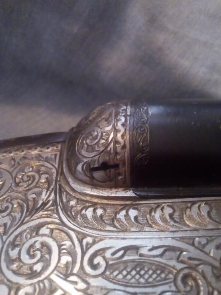

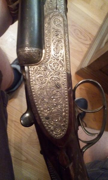

Tengo dudas sobre unos tornillos que tiene esta yuxtapuesta ¿Para que sirven este tornillo? ¿Para acceder al percutor?
Somos muchos los apasionados de las escopetas yuxtapuestas, y si son finas, mejor, aunque algunos ni las 20
Somos muchos los apasionados de las escopetas yuxtapuestas, y si son finas, mejor, aunque algunos ni las 21
Jesusr
Mensajes: 4039
Registrado: 23 Abr 2008 06:01
Mensajepor Jesusr » 29 Jun 2018 15:47
Ese tornillo es el que actúa de freno para quitar la aguja percutora, es decir para poder sacarla por la parte de atrás hay que desmontar la pletina después quitar ese tornillo y nos deja sacarla hacia atrás, al mismo tiempo por el taladro central tiene la misión de canalizar los gases de un posible reventón del pistón, si se manipula por alguien que no utilice el destornillador adecuado lo puede estropear incluso romper.

Gracias, entonces mejor no tocar en él siendo profano en el arte de la armería ¿sería bueno aflojarlos y echar aceite en los agujeros o mejor no tocar nada?

Por cierto, el arma aparece marcada como A1, pero en las tablas que encuentro por internet me dan años diferentes ¿alguien me puede decir de que año es?
Jesusr
Mensajes: 4039
Mensajepor Jesusr » 30 Jun 2018 00:34
Cerubas escribió:Por cierto, el arma aparece marcada como A1, pero en las tablas que encuentro por internet me dan años diferentes ¿alguien me puede decir de que año es?
El año es 1955, por el tema de el tornillo, que en realidad se le llama válvulas de escape de gases, no hay que tocarlo ni poner aceite ni nada, trabaja en seco.
