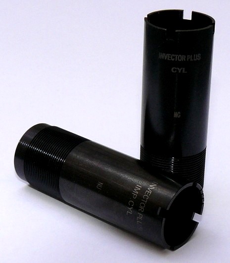

sabe alguien si le puedo acoplar a la MAXUS los choques INVECTOR+ DIAMOND de la CYNERGY (extended), y si fueran compatibles obtendría mejor plomeo que con los INVECTOR+, que vienen de serie?
INVECTOR PLUS
INVECTOR PLUS DIAMOND
