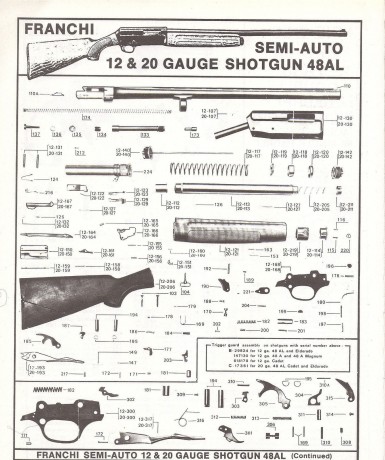

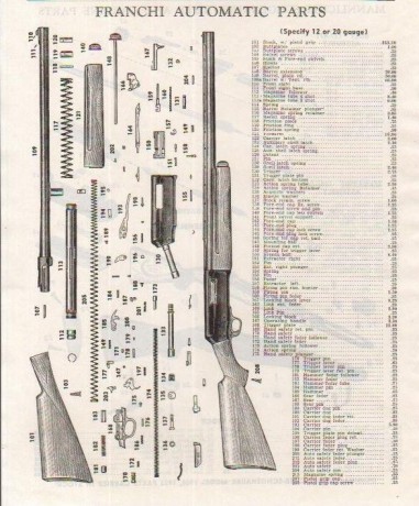

Despieze interesante..........
Otro despiece interesante, aqui puedes ver la culata inglesa con la que su propietario la compro en 1960-61.
