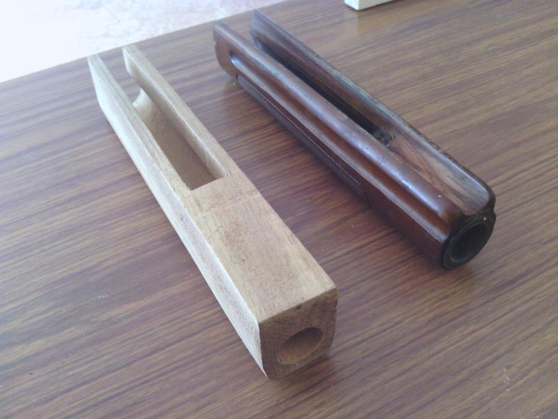

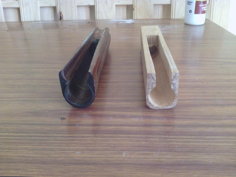

Os pongo un avance de mi proyecto de guardamanos, ya se que no es muy bonito, pero aun estoy a medias, poco a poco lo ire puliendo...

muy currado tu proyecto de gaurdamanos
pon alguna mas del arma, y por supuesto del guardamanos terminado y montado

te lo estas currando compañero angeloso, eres un artista jeje...un saludo!!

Pues lo mio es el metal.... con la madera es mi primera experiencia...
Me anima que lo veáis bien, yo espero que haga su funcion, porque el guardamanos en mi frachi llama de muelle es lo que hace de tope del recorrido del cañón, ( si, no me mireis asi, lo que mueve la leva para liberar el cartucho del deposito es el retroceso del cañón ), y por eso las medidas interiores deben ser exactas. A ver si os pongo alguna foto cuando este " vestida ", es que es muy vergonzosa..... je je.

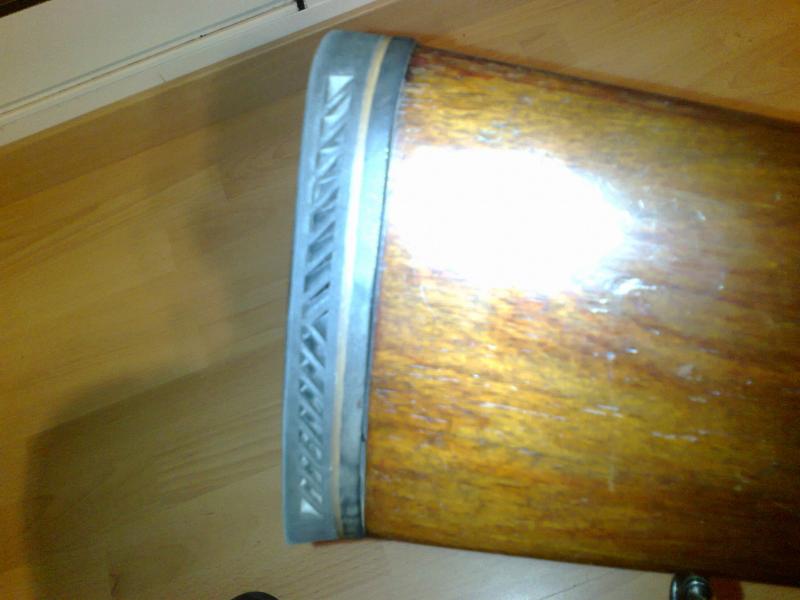

por cierto...una pregunta....lleva una cantonera que evidentemente no es la suya....y no lleva tornillos...irá pegada????
es por intentar desmontarla yo, a ver....lo de quitar los pasadores del cajon de mecxanismos ya me dá mas yuyu, lo veo palabras mayores, quizas la termine de cagar del todo si la destripo.

lo de la jodia cantonera si me lleva loco.....sigo sin saber como mierdas va cojida, no se ven agujeros ni siquiera minusculos, y está demasiado dura para estar pegada

kentucky escribió:lo de la jodia cantonera si me lleva loco.....sigo sin saber como mierdas va cojida, no se ven agujeros ni siquiera minusculos, y está demasiado dura para estar pegada
Si no hay agujeros es que no hay tornillos así que estará pegada. De todas formas intenta pasar una hoja de sierra con cuidado. Si hay tornillos chocará con ellos y si no los hay al final la terminarás quitando.

Por cierto la cantonera no será de goma marrón tirando a roja como del color de la arcilla mas o menos. Si puedes poner una foto para verla ´mejor que mejor. Se me hace raro que no esté atornillada.

de la cantonera...te aseguro que no lleva agujeros. es de color negra, con una fina linea marron, muy blanda y pone "irupe".
