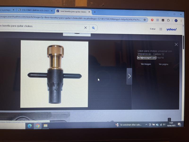

Existe una llave especial (al menos Beretta la tiene), la cual por una parte lleva para desenroscar los chokes y por la otra lleva rosca identica a la del choke para a su vez pasarla por las roscas (al igual que si fuera un macho de roscar).

huronescazan escribió:Existe una llave especial (al menos Beretta la tiene), la cual por una parte lleva para desenroscar los chokes y por la otra lleva rosca identica a la del choke para a su vez pasarla por las roscas (al igual que si fuera un macho de roscar).
Buenos días:
El tema está en la limpieza de la rosca interior,el cepillo de dientes es una solución buena.
Pero el pasarle un macho por la rosca interior con producto desengrasante o aceite de armas directamente lo veo la solución perfecta para tener limpios los huecos que hay entre los hilos de rosca que es exactamente donde se acumula todo .
He buscado una llave macho para la marca Browning pero no encontré nada.
Seguiré entonces con el cepillo de dientes con cerdas duras.
