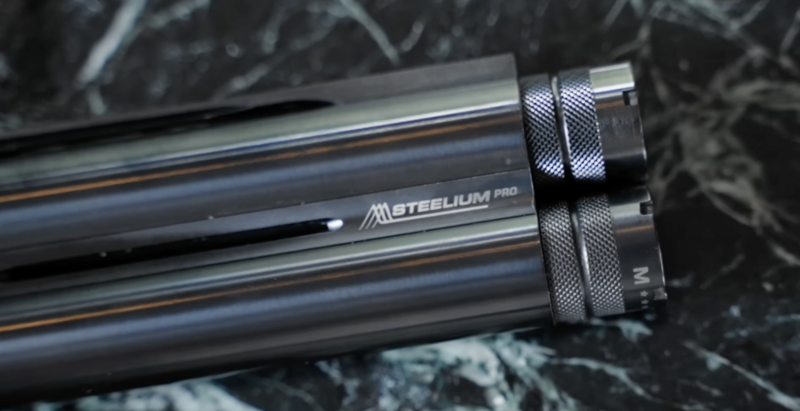

Yo he podido tener en la mano la DT11 DTL. No creo que ese tratamiento sea mejor que el cromado de Laurona que en su día le puse a los cañones de mi B325 que es el mejor de lo mejor que he visto porque se han peleado con muchos tojos y zarzas tras las becadas y ni gota de óxido en 25 años.
Yo viendo el sobreprecio que se paga por el tratamiento DCL. creo que habría que dejar pasar el tiempo para ver el resultado aunque, visto lo visto , dudo mucho que sea eterno. Creo que con el tiempo y utilizándola normalmente, tanto el sudor como el manoseo del arma van a desgastar el tratamiento como a todas.
Yo realmente no pagaría un precio tan alto simplemente por ese tratamiento ya que si tú tienes la precaución del final de cada tirada limpiarla y pasarle una baqueta y un trapo ligeramente aceitado por todos los metales te va a durar mucho el cromado o pavonado del arma..
