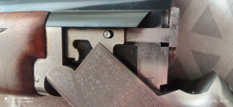

Pues veréis, estoy pensando en comprar dos choques invector plus de 1 y 2 estrellas,la duda que tengo es si son compatibles con mi browning 525 sporter one, ya que quiero ir sobre seguro.
Serían choques extendidos de los que sobresalen del cañón
Buen día:
Pues veréis, estoy pensando en comprar dos choques invector plus de 1 y 2 estrellas,la duda 00
Esto es lo que pone en la escopeta
Ésto es lo que pone en la escopeta.
Por eso lo pongo ya que quiero ir sobre seguro en la compra
Alguien me aconseja si son los choques correctos?
Gracias por adelantado

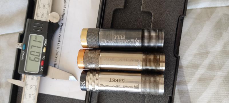

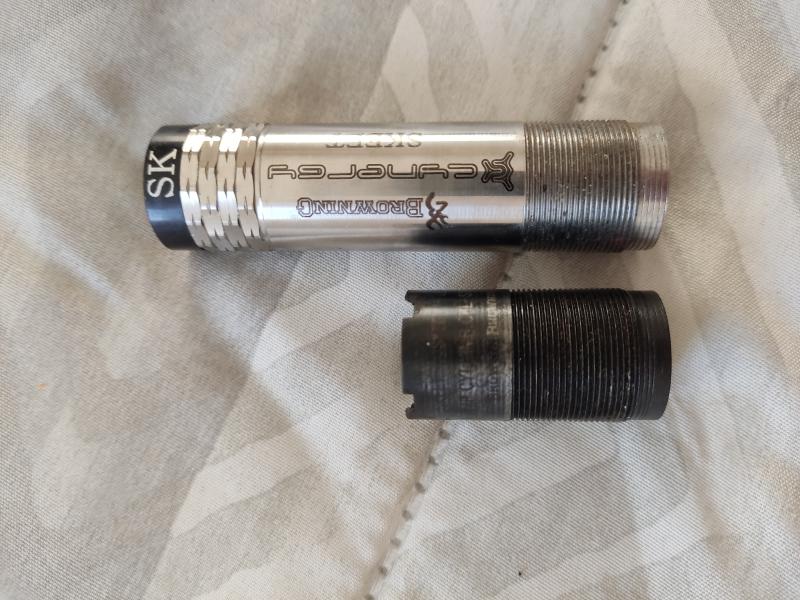

Si tiene grabado Invector Plus cómpralos que son esos.
Browning solo tiene tres tipos de choques:
Los Invector: Que son pequeños de 3'6 de largos sin extensión.( Foto)
Los Invector Plus de 6 cm de largo (foto) sin extensión.
Y los DS que son todavía más largos que los Invector Plus e inconfundibles por llevar una anilla en la parte baja del choque que funciona como sello para los gases.

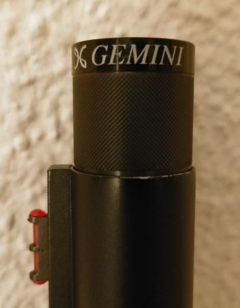

Hola.
Como ya te han comentado siendo Invector Plus (me da igual el fabricante) no tendrás problemas. Como los quieres extendidos los Midas de la misma casa te valdrán.
Ahora yo te recomiendo más que fijarte en las estrellas que lo hagas en las décimas de estrangulamiento que tiene el choke. Te pongo unos datos de mis Midas que los tengo en la Ultra XS (una 525 vamos....) El Midas M da 4 décimas, un tres estrellas abierto pues 6, 5 y 4 décimas corresponden a 3 estrellas. El IM da 6 décimas cuando las dos estrellas se corresponden con 7 y 8 décimas. El Full o una estrella da 8 décimas cuando el full se corresponde con 9 y 10 décimas.
En la Maxus 2 estoy ahora usando un Gemini Titanium M que da 5 décimas (que es lo que anuncia Gemini) ya que medí el 3 estrellas de fábrica y me daba 3 décimas, muy abierto para ser un 3 estrellas. Lo pedí directamente a Italia al fabricante y en una semana lo tenía en casa sin problemas.
Browning es así con la estrangulación de sus chokes y es algo que no está mal conocer.

Eder escribió:
Aprovecho para preguntar ¿y los DS Pro? ¿Son compatibles con los DS a secas? La cosa es que la 825 trae DS Pro, pero no encuentro nada para comprar algún choke adicional por internet…

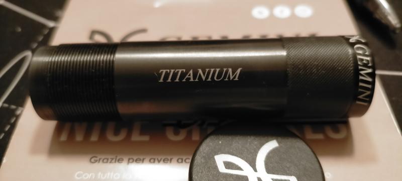

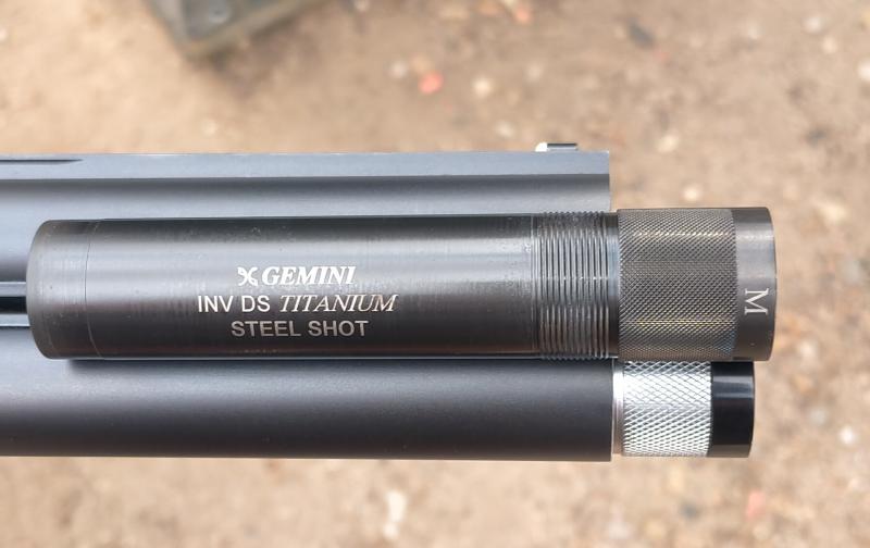

Si, son compatibles. Lo que han hecho ha sido en vez de marcarlos como los DS primeros con M, IM, IC... Los han marcado con números y cada número es equivalente a unas décimas de estrangulamiento. Para mí mucho mejor ya que las décimas de los DS son demasiado abiertas para lo que marca el choke.
Compré un DS Titanium a Gemini y queda perfecto en la 725. Son perfectamente compatibles, lo único que no tiene el anillo de sellado pero rosca perfecto. Y creo que voy a seguir ahorrando y compraré alguno más. El IM DS original lo medí y también lo hizo un armero que además ha estado trabajando en Browning y da 4 décimas, un dos estrellas... Pues compré el M de Gemini que son 5 décimas y tiro en compack con 4 y 5 décimas.
Para torcaz en puesto fijo tiro con DS full y full con la 725 Sporter que son 9 décimas porque los otros chokes DS que tengo ya son para mí gusto abiertos de más para esa modalidad.

30cero6 escribió:
Confirmo todo lo comentado. Hoy he estado en las instalaciones de Carmusa y hemos comprobado que son perfectamente compatibles. En mi caso he cogido Briley, el cual hemos podido plomear en sus propias instalaciones.
