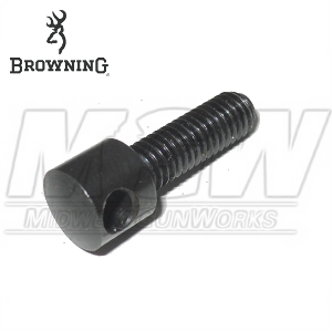

haber si sale la foto.
hasta la base de la cabeza tiene 15mm.
diametro: 5mm
largo total: 21mm
diametro: 5mm
largo total: 21mm

Mira y cuéntale los hilos de la rosca desde donde empieza hasta la cabeza y si tiene casi 19 hilos es de 5-80 por lo que si no le vas a poner correa de bandolera de momento le puedes montar uno de serie con cabeza "hallen" y cuando encuentres el suyo se lo cambias y listo.
Pide en cualquier ferretería si puede ser industrial mejor, un tornillo de acero con cabeza "hallen" y te vale con seguridad si lo pides de 5-de diámetro y 15 de largo ojo y los comparas enfrentándolos de esa manera coincidirán los largos y los hilos de la rosca no falla, por si tuvieras que tocarle algo al largo que seria muy poco.
