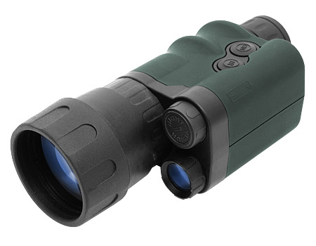

Hola de nuevo,
Habéis oído hablar de este en concreto?? Como marca me han comentado que es de las mejores...sin menospreciar al resto...
Estos son sus datos técnicos....
DATOS TÉCNICOS NIGHT TREK 5X:
Monocular visión nocturna
Alta resolución GEN 1
Tubo intensificador de imagen
Aumentos: 5x
Diámetro de la lente: 52mm
Iluminador infrarrojo
Resolución: 40 lp/mm
Campo de visión: 11º
Distancia de detección: 300 m aprox
Distancia efectiva iluminador IR: 100 m
Ajuste de dioptrías: +/- 5
Longitud: 200 mm
Peso: 750 gramos
Garantía ATN 2 años
Qué os parece?
Gracias por vuestra ayuda :-)

Monocular comentado ATN

Mensajepor rs-05 » 18 Abr 2013 20:14
vamos a ver , te suelto un ladrillo
En visión nocturna es más cierto que en otros muchos productos que consigue lo que paga. La mejora de prestaciones es espectacular a medida que sube en la escala de los tubos intensificadores pero también es espectacular el incremento de precio.
Generación 0 – Normalmente usa un fotocátodo S‐1 con un pico de respuesta en la zona verde‐azul y una foto sensibilidad de 60 μA/lm. Se basan en la creación de un potente campo electrostático para acelerar los electrones. Este tipo de tubos distorsiona bastante la imagen y necesitan siempre ayuda de luz IR emitida.
Generación 1 – Normalmente usa un fotocátodo S‐10 o S‐20 con una foto sensibilidad de 120‐200 μA/lm. Se basan en la creación de un potente campo electrostático para acelerar los electrones. Al ser mucho más sensibles son los primeros que no siempre necesitan ayuda de IR (ven algo más que el ojo desnudo).
Los Gen 1 tienen fuentes de alimentación de alto voltaje, distorsión en los bordes y un comportamiento decente con poca luz.
El tubo mantiene algo de carga y se sigue viendo unos segundos después de apagarlo. La ganancia del tubo suele estar en 100‐500x con una resolución de 25‐30 lp/mm aunque algunos fabricantes pongan cifras superiores. Tienen un elevado consumo y es frecuente que se vean manchas que son normales. Los tubos fabricados en Rusia y Bielorrusia acaparan el 95% del mercado. La vida útil normal es de unas 1.000 horas.
CF Super/Super Generation 1+ – Son tubos fabricados por Yukon que incorporan una placa de fibra óptica delante del tubo (no MCP) que reduce la distorsión en los bordes y permite llegar a resoluciones de 42 lp/mm en el centro. La vida útil normal es de
unas 1.000 horas.
Generación 2 – Normalmente usa un fotocátodo S‐25 (infrarrojo próximo) con una foto sensibilidad de 240‐350 μA/lm con una placa microcanal (MCP) para aumentar la ganancia. Los tubos de Gen 2 ya tienen unas prestaciones suficientes para utilizarlos
en la grabación de imágenes y para fotografía y su distorsión es pequeña. Tienen control automático de ganancia, protección contra deslumbramiento y la misma resolución en los bordes que en el centro. La resolución en el centro varía entre 28‐32 lp/mm y son más adecuados para zonas urbanas que la Gen 3. La relación señal/ruido (SNR) típica es de 11 y la vida útil normal de 2.000 horas.
Generación 2+ – Basados en la tecnología de la Gen 2, tienen más sensibilidad en el fotocátodo. De 350‐450 μA/lm. La resolución en el centro varía entre 32‐40 lp/mm. La relación señal/ruido (SNR) típica es de 13 y la vida útil normal de 2.000 horas.
SuperGen – Basados en la tecnología de la Gen 2, tienen todavía más sensibilidad en el fotocátodo. De 500‐600 μA/lm. La resolución en el centro varía entre 45‐54 lp/mm. La relación señal/ruido (SNR) típica es de 18‐21 y la vida útil normal de 10.000
horas.
HyperGen – Es la máxima calidad basada en la tecnología de la Gen 2, con un fotocátodo aún más sensible. De 600‐800 μA/lm.
Ahora están disponibles con la opción “autogating” para un mejor comportamiento en situaciones de luminosidad variable. La resolución en el centro varía entre 55‐78 lp/mm. La relación señal/ruido (SNR) típica es de 20‐28 y la vida útil normal de 15.000 horas.
Algunas versiones superan en prestaciones a la Gen 3, sobre todo en lo que se refiere a resolución. Estos tubos cumplen las mismas especificaciones que los Gen 3 para uso militar y son los utilizados por la mayoría de los países europeos.
Generación 3 – Utiliza arseniuro de galio para el fotocátodo y una placa microcanal. Puede superar los 800 μA/lm Son tubos de muy alta sensibilidad y con una gran vida útil, sin apenas distorsión. La resolución en el centro varía entre 45‐64 lp/mm (sensiblemente inferior a los mejores HYperGen). La relación señal/ruido (SNR)típica es de 18‐28 y la vida útil normal de 10.000 a 15.000 horas.
Todos los países que fabrican tubos de tercera generación (Estados Unidos y Rusia) mantienen un estricto control sobre las exportaciones y sólo las permiten para su uso por tropas o policías de países amigos. La exportación no autorizada suele ser
considerada contrabando y tener graves consecuencias en caso de ser detectada.
Generación 4 – NO EXISTE. Algunos distribuidores dicen tener tubos de cuarta generación pero no existe esa tecnología. Son tubos de Gen 3 con “autogating”. Picaresca comercial.
VN Digital – Utiliza un CCD sensible al espectro IR y una pequeña pantalla. Destinados, principalmente, al mercado de consumo, necesitan casi siempre ayuda de iluminadores IR aunque aprovechan bien los no visibles (940 nm) y no se estropean con la luz
del día. La resolución equivale, aproximadamente, a 40 lp/mm.
con estos datos creo que puedes tu mismo contestarte a tus preguntas y decidir por ti mismo
