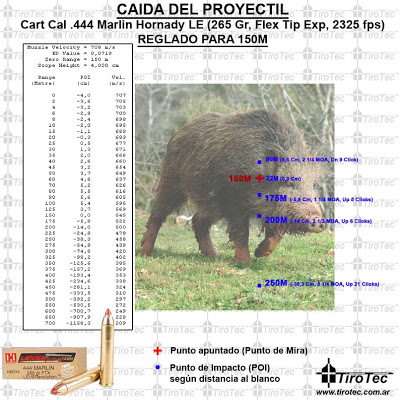

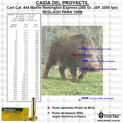

mira este enlace
https://tirotec.blogspot.com.es/search/l ... %28150M%29
Buenas chic@s!
Recientemente me ha entrado el gusanillo por adquirir este calibre y tipo de rifle pero 41
Caída 444 Marlin Hornady LEVERevolution 265 Grain Flex Tip Expand 150M copia.jpg (64.51 KiB) Visto 3121 veces
Buenas chic@s!
Recientemente me ha entrado el gusanillo por adquirir este calibre y tipo de rifle pero 40
Caída 444 Marlin Remington Express 240 Grain Jacketed Soft Point 150M copia.jpg (66.22 KiB) Visto 3121 veces

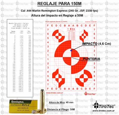

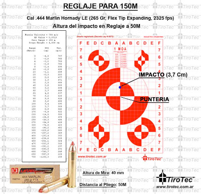

Mensajepor loba1 » 25 Ene 2017 13:49
El reglaje es para un blanco puesto a 50 metros de distancia
Buenas chic@s!
Recientemente me ha entrado el gusanillo por adquirir este calibre y tipo de rifle pero 51
Reglaje 444 Marlin Hornady LEVERevolution 265 Grain Flex Tip Expand 150M copia.jpg (65.68 KiB) Visto 3116 veces

Recientemente me ha entrado el gusanillo por adquirir este calibre y tipo de rifle pero 50
Reglaje 444 Marlin Remington Express 240 Grain Jacketed Soft Point 150M copia.jpg (67.31 KiB) Visto 3116 veces
