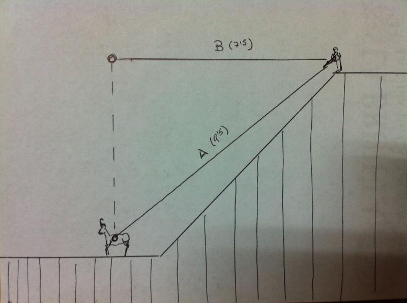

Cuánta es esa diferencia? Como tiendo a lo chusco para que las cosas se entiendan, los cálculos en plano inclinado han de hacerse como si la distancia real fuera la resultante de llevar el blanco al mismo nivel del tirador.
Para que lo entiendas te adjunto un croquis rápido en el que OJO! ESTÁN REPRESENTADAS LAS DISTANCIAS, NO LAS TRAYECTORIAS REALES DE LA BALA. Los números son también orientativos para darse cuenta por analogía de la diferencia.
Así, para tirar a la distancia real A (9,5) tienes que apuntar como si estuviera a tu mismo nivel, en la distancia virtual B (7,5).
OJO, es muy aproximado, pero es lo que mejor da idea de cómo funciona el tema y este es el cálculo que vienen a hacer los medidores de distancia balísticos.
Si las distancias y desniveles no son grandes, las correcciones tampoco lo serán.

Afirmativo. Es como ha dicho el JV. La distancia real a efectos de balística exterior es la que hay entre las verticales del arma y la pieza. Como es difícil acertar con los metros reales, hay un cacharrito que parece un transportador de ángulos y que te ayuda en la función. Desde luego, nada como la experiencia adquirida en la montaña con determinadas arma y bala. Con ciertos equipos se puede tirar alto a partir de un ángulo relativamente pequeño.
Por supuesto esto está en relación estrecha con la puesta en tiro que se tenga. Ojo los que, como yo, ponen en tiro entre 2 1/2" y 3", en función del cartucho, porque eso magnifica el error. En concreto, a puesta en tiro más alta (por ejemplo, 3") + cartucho de mayor V0 = mayor error en altura para el mismo ángulo en comparación con un cartucho standard.

La diferencia es la misma tanto de arriba abajo como de abajo arriba porque la distancia real es la de las verticales. No importa que el tiro suba o baje. Vale, sí importa, de acuerdo (como mandan los cánones), pero en caza, a la distancia a la que normalmente tiramos, eso ya se puede despreciar.
El refrán " ... apunta bajo" es muy cierto. De hecho, nos lo aprendemos (como todo) con la práctica. En proporción puedo decir que los tiros que más he fallado han sido los picados. Por eso me lo sé bien. El que me dejó más cara de bobo fue uno a una cabra en un ángulo de no creo que ni 35º de abajo arriba. Le hice clarísimamente alto a unos 200 metros. Como he dicho antes, llevaba el .30-'06 Sprg puesto en tiro 3" alto; eso, sumado al ángulo, hizo que le pasara por arriba. Suerte que tenía la cabeza gacha, porque pude haberle dado en un cuerno. Y eso poniéndole la cruz sin complejos en el tercio inferior del cuerpo. El siguiente tiro fue mucho más difícil, porque se iba y para matarla le tuve que apuntar casi en el borde inferior del pelo.

Lo primero que debe quedar claro es que la distancia es la que es, sea para arriba o sea para abajo ni mengua ni se multiplica.
El meollo de la cuestion es pensar en que posicion hemos puesto a tiro nuestro arma. Como normalmente sera la horizontal, tendremos variacion con inclinaciones, tanto positivas como negativas.
Hay creencia general a pensar que si tiramos para abajo el efecto de la gravedad acelera nuestro proyectil y su componente influira de forma diferente en su caida. La verdad es que se trata de calculos muy complejos y que tienen un resultado despreciable para nuestro uso.
Pero para entendernos, vamos a pensar en un caso real; un rebeco en alta montaña a 200m y con un angulo de 45º. Nos va a dar lo mismo que sea positivo que negativo.
Hemos puesto nuestro rifle a tiro en horizontal y buscado el segundo cero a 200m. Aplicando trigonometria, tenemos:
A= 45º, hipotenusa de 200 m, cateto contiguo que llamamos x , al cateto opuesto y.
cos 45º= x/200, luego x/200= 0,707, x = 0,707x200, x= 141,4. Lo que es lo mismo que decir que nuestro tiro de 200m en montaña a 45º equivale a uno de 141,4 m en el campo de tiro y en horizontal.
Teniendo en cuenta que hemos llevado un 300 wm con una punta Norma de 165 greins, el tiro a 200m no ira a cero como teniamos pensado, si no 4,5 cm por encima. No parece ser una diferencia decisiva, pero pongamos el mismo ejemplo a 300m , habiendo puesto el rifle a cero a esa distancia y con la misma inclinacion: La equivalente en distancia a la del campo de tiro, serian 212,1 m. Lo que usando el mismo calibre y proyectil, nos daria una diferencia de : 13 cm, la cosa ya empieza a tener algo de importancia y no digamos si a eso sumamos que nuestro campo esta a nivel del mar y estamos cazando el rebeco en picos a casi 2000 m de altitud.
A medida que crece la inclinacion y la distancia el efecto se agudiza exponencialmente y el calculo, pero especialmente la practica van haciendose imprescindibles.
Podemos mitigar esto en parte con proyectiles mas ligeros y veloces de trayectorias mas tensas, pero aparecera el factor aire que añadira mas variantes al calculo y no solo el aire del lugar donde nos encontremos, relativamente facil de medir si es constante, si no el que corre por una canal o una humbria a la que empieza a darle el sol, y que tendra que atravesar el proyectil, de ahi lo de la experiencia y conocimiento de la zona. Al final si uno acierta es cuando piensa coño algo he hecho mal.
