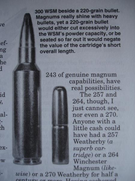

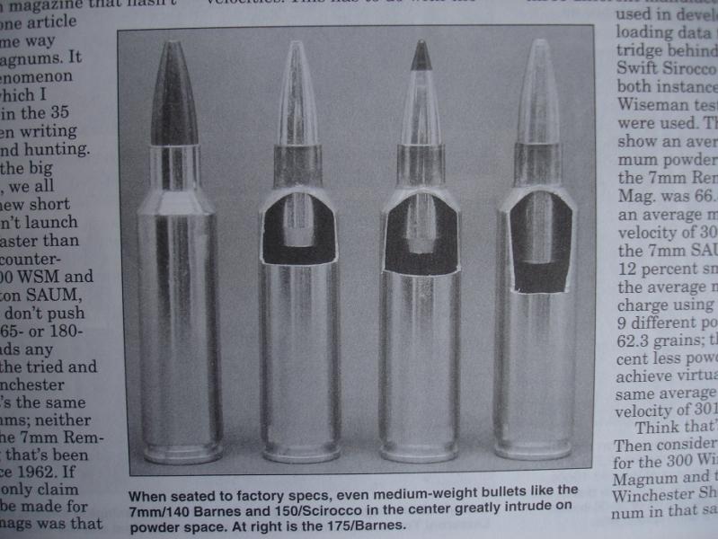

Re: mas gr mata o para mas?
Pero incluso el 300 WM tiene tan corto el cuello,(Igual de largo que de ancho) que algunos puristas no lo cargan con la 220 grains, que sin embargo se acopla bien en el 30-06.
Lo mismo pasa en el 308, si bien los tiradores de precisión a larga distancia usan balas largas, de cola de bote y pesadas, en caza y mas aquí en nuestros ganchos, su utilidad es menor que sus ventajas. A mi juicio, claro.
Pero ved, cómo los Short Magnum tienen grandes limitaciones para manejar las balas pesadas y largas. En el 308, la 220 grains es casi tan larga, si es Barnes, como la vaina, o poco menos.
En el 300 WSM, fijaros en la foto.
Por eso muchos cartuchos ven limitado el peso de sus proyectiles, funcionando mejor con los intermedios.Los Weatherby suelen tener el cuello muy largo, y el Freebore también, lo que hace que se pueda meter la bala aunque sea como un plátano. El pago es tener que usar un cerrojo muy largo, y que, cuenten lo que quieran, si cargamos un 300 Wea con las de 150 grains, a 3500 f/S, tengamos que adelantarlas, o el salto hasta coger las estrías es tan largo, que la precisión se ve comprometida, pues en alguna medida, la bala se descentra y tambalea al entrar en el rayado.
O algo así, que doctores tiene la Iglesia, y nosotros tenemos a Cansino, John y Wilcow, como mínimo, así que si pongo una parida, lo suyo es que nos lo corrijan.
