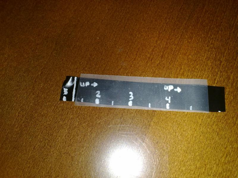

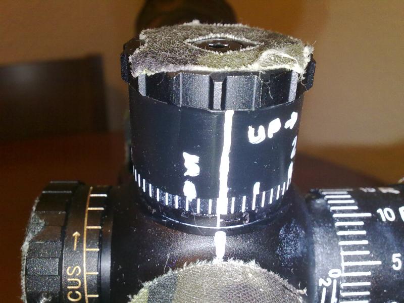

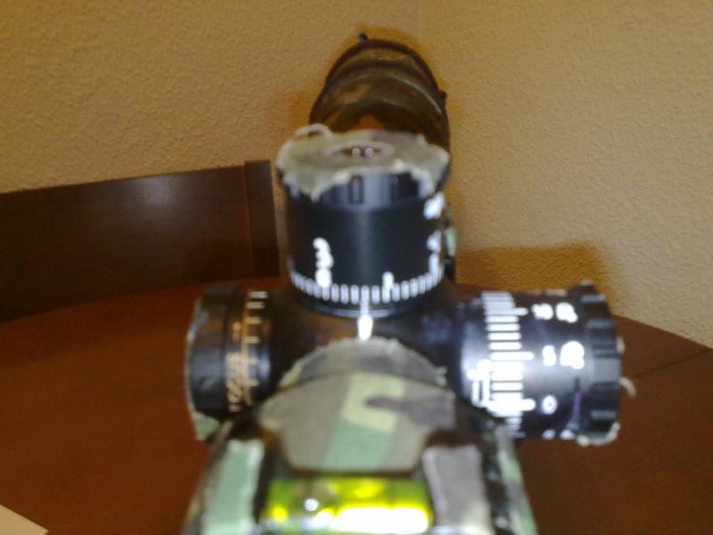

Buenas a todos,he estado mirando vuestros comentarios y si me permitís creo que puedo daros alguna idea.
Tengo 37 tacos y llevo cazando prácticamente toda mi vida.Hace unos años me metí un poco en el tema de tiro a larga distancia,compré un Remington 700 police un visor Bushneel tactical de 10x40 y me puse a pegar tiros.
El visor lleva una retícula mil-dot y una torreta táctica y una vez que entiendes como funciona es una maravilla,puedes compensar si tener que tocar ajustes,calcular distancias,compensar viento, inclinación etc
Se que estos tipos de armas y visores no se utilizan para la caza en este país,pero para disparar a largas distancias son una buena opcion.
Luego es practicar a varias distancias y mirar los MOA(4 click en la mayoria de los visores) que tienes que compensar,y este ajuste siempre será el mismo(utilizando el mismo tipo de bala,claro).
Solo nos quedaria saber la distancia a la que esta el blanco y el viento que tambien es bastante importante a largas distancias.
Para los que estáis interesados en tirar os aconsejo que leáis algo sobre temas de francotiradores y tecnicas que utilizan.
Bueno,se que pensareis que me estoy saliendo del tema,pero a mi por lo menos el tener estos conocimiento y otros que no pongo para no aburriros,me ha hecho ver el tiro desde otro punto de vista.
Para que os hagáis a la idea, estoy hablando de hacer grupos de disparos en el tamaño de una manzana a 400m.
Ya no os doi mas la coña,espero que me perdonéis por el sermón que os he echado jeje

Parece algo complicado,pero créeme que no lo es.
Se puede hacer de las 2 maneras,te pongo mi ejemplo.
Yo tengo la mira puesta a 0 a 200m,para tirar a 300m tengo que subir 3 MOA(12 click),a 400m 6,25 MOA(25 click ó apuntar con el primer puntito debajo de la cruz a 300m y el 2º a 400m.
Todo esto lo suyo es saberlo antes de salir al campo y no tener que estar haciendo cálculos en el momento de hacer el tiro.
Otra cosa,si te acostumbras a pensar en MOA en vez de clicks es mucho mas sencillo.
Mi mira por ejemplo coinciden los MOA con los numeros que bienen en la torreta,osea simplimente tengo que ponerla en el nº 3 para 300m y un click + del 6 para 400

Aprovechando que me habia liado a pintar las marcas de los clicks de las torretas de blanco (de serie son dorados y con poca luz no se veian demasiado) y de paso "transformar" la torreta de deriva con cuenta en una sola direccion en una con cuenta en ambas direcciones imitacion Schmidt und Bender me he fabricado un BDC en un momentito.
En una vuelta solo cubria de 100 a 500 mts.
Me lo tengo que currar mas para hacerlo para 2 vueltas y que asi me cubra hasta los 900 mts. Quizas poniendo las marcas de la segunda vuelta en amarillo.
Es tonteria estrujarse el cerebro cuando los ingenieros de Schmidt lo pueden hacer por mi.
Y ahora las fotos:
Y ahora las fotos:

Parece que el rotulador aguanta bien sobre la cinta aislante.
De todas formas para estar seguros frente a todo tipo de inclemencias meteorologicas y para un uso continuado se le puede poner un poco de cinta Scotch por encima y listo.
En las imagenes se ve muy opaco por el flash del movil (por lo mismo que se ve tan horrible el BDC, en vivo queda bastante bien. Y si conseguis liar a alguna chica con buen pulso y buena letra puede quedar bien cuco) pero con luz normal o incluso con poca luz se ve muy bien.
Como es cinta aislante buena aguanta quitarla y ponerla varias veces asi que se podria pegar sobre un "papel encerado" (me refiero a ese donde vienen pegadas las pegatinas antes de sus uso) junto con unos cuantos BDC mas para cada tipo de municion y condiciones atmosfericas.
Asi segun se necesitara solo seria coger el BDC adecuado del papel encerado y pegarlo en la torreta.
