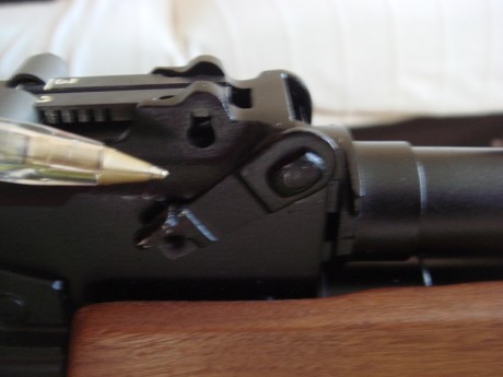

martosurvival escribió:Bueno jporras, viendo las fotos de tu Molot veo tres diferencias con el mío. La válvula reguladora de gases que nos ocupa este post y al observar las fotos con detenimiento veo que el cerrojo que en el mío está pintado en negro en el tuyo está sin pintar tal que los AK's o RPK's y la tercera diferencia que veo es el freno de boca que el tuyo no lleva, al igual que los Molot Super en cal. 308.
Una foto del mío.
Efectivamente Marto, el mio no lleva freno de boca y el portacerrojo no está en negro, supongo que cromo negro, el mio va cromado en brillo, como el interior del cañón y recámara, a propósito ¿que me comentas del despiece que te he mandado?, me voy a fabricar un util para manipular la tobera de gases sin tener que desmontar la madera. Con la información que has enviado del Valmet, deduzco, en el caso de el mio, que se le puede cerrar totalmente el regulador de gases y se convertiría en un arma de repetición, es muy curioso que puedas convertirlo en un semi que digiera todo tipo de munición, por ligera que sea y cuando quieras en una arma de repetición.
Bueno seguiremos abundando en este curioso rifle, que como dicen los americanos está hecho no para durar toda la vida, sino para varias generaciones, porque está construido sobre la base mecánica de la amtralladora RPK.
Un saludo. Juan Porras.

Respondiendo a depredador2.
Tienes una palanca justo al lado de la mira trasera en el lado del cierre, ayudándote de una llave inglesa o unos alicates (con la mano no vas a poder pues está muy dura) giras la palanca hacía arriba y de ese modo liberas el tubo de admisión de gases, estiras del tubo hacia arriba y lo separas. De este modo ya tienes libre la pieza del regulador para ponerla en la posición que quieras. Verás que el tubo de gases tiene la numeración abajo, fíjate bien en volver a colocarlo con la numeración hacia abajo cuando lo montes (limpia el tubo). Por supuesto antes de todo esto hay que desmontar el muelle y el cierre. Es muy fácil, igual que un AK o un RPK rusos.
unas fotos al uso.

depredador2 escribió: y que significa uno (cerrado) o (abierto)
El cinco cerrado y el uno abierto (entiendo yo). Pero creo que es algo mas complicado que esto, Influye también la progresividad de la pólvora, la carga de la pólvora y entiendo que algo también el peso del proyectil.
Un compañero del foro me explico un poco el funcionamiento y me recomendó 180gr. en el cinco para que no te falle nunca... y que a este rifle al tener un paso de estría de 1:10 le va mejor la munición pesada.
