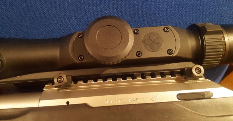

patrillos
Mensajes: 1266
Registrado: 23 Nov 2009 12:29
Re: Problema con visor
Mensajepor patrillos » 15 Oct 2020 00:16
[img]
[/img]

patrillos escribió:[img]Screenshot_20201015-001544.jpg[/img]
Prueba cómo te dije antes, una montura que apriete en el lado izquierdo Del carril y la otra al lado derecho. Prueba con eso.
Eso de que apriete en un lado u otro no lo entiendo. Te refieres a que la tuerca que aprieto la ponga en un lado del rifle y la otra en el otro?
Exacto.
Prueba a montarlas con la montura delantera con el apriete a la derecha y la trasera a la izquierda. Y prueba. Luego vuelve a probar apretando un pelín más la montura delantera. Un pelín, no la peluca entera. Un cuarto de vuelta o menos.
Si la desalineación no es muy acusada suele dar resultado y ser suficiente, tal y como te apuntaron Colmillos y Creedmoor78.
Suerte.

patrillos escribió:Gracias. Probaré a ver. Pensaba que independientemente del lado que apriete o en que orden lo haga el visor iría siempre al mismo sitio
Así lo veo también yo.

Para comprobar si el visor esta alineado con el eje del cañon, mete un hilo o cuerdita por la recamara (como si fuera un bore snake) y cuanlo saques por el caño, lo vuelves hacia atras manteniendo tensión y lo llevas asta el centro del final de la accion donde encaja con la culata en forma de "v", si esta bien el hilo deberia pasar por el centro de la tapa de la torreta superior del visor seccionando el visor por la mitad. Es poco cientifico pero funciona para saber si el visor esta alineado. Si esta mal se suele apreciar a simple vista, si esta bien el problema es del visor, para lo cual lleva la torreta de clicks hasta el tope contraio que la tienes, de click en click y con el rifle sujeto en banco a la vez que miras por el visor si se desplaza la cruz al pairo de tus correcciones.
