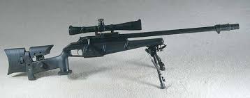

Hola,viendo lo que controlais de distancias y calibres me atrevo a plantearos unas dudas: tengo un amigo con un Blaser lrs 2, en 338 Lapua Magnum, el cual me ha pedido que vayamos a centrar el rifle porque por lo visto el armero no consigue hacerlo ¿¿¿??? a simple vista a mí me ha dado la sensación de que el montaje del visor no es muy correcto,pues le ha colocado anillas extraaltas a un visor de campana media (swarovski 5-25x50), por lo que el montaje queda muy alto y con mucho aire desde la campana al cañón (en torno a 3cm),suerte que la culata tiene subibaja, no sé si esto es concluyente para no conseguir un centrado correcto...en fin en pocos días iremos al campo y ya veremos que es lo que pasa, a ver si me podeis poner la trayectoria ideal de centrado (primer y segundo cero del 338 lapua con algunas de las municiones comerciales más comunes).Un saludo y muchas gracias de antemano.

Hola, efectivamente ese montaje que dices es muy alto, lo suyo sería de centro de cañón a centro de visor entre 4 y 5cm. Pero para el centrado esto no tiene importancia, la tiene en otros aspectos.
El problema vendrá supongo en intentar centrarlo a una distancia demasiado corta. Los proyectiles necesitan una distancia de vuelo desde que salen del cañón hasta que se estabilizan, en calibres pequeños son centímetros y en los grandes cientos de metros. Como dato un .50 necesita 500 metros para estabilizarse y por debajo de esa distancia no es preciso. Para el .338 Lapua puede que necesite (digo puede porque no lo se exactamente) centrarse por encima de los 200 mts, yo lo tengo a 300mts y creo que este calibre no debe centrarse a menos, ya que carece de sentido usarlo en distancias menores, ten en cuenta que con una punta de 250gr como la Scenar, el .338 Lapua llega a los 2.000mts con más del doble de energía que un 30-06 con punta de 165gr a 1.000 metros (no es comparable, es un dato de la utilidad del cartucho).
En lo que respecta al visor, para poder aprovechar la corrección de este al máximo debes montarlo con una inclinación de 25MOA o superior. En mi caso el visor no puede corregir más que 8 clicks hacia abajo, de este modo puedo aprovechar todo el rango de corrección que ofrece.

cantalobo escribió:Hola,viendo lo que controlais de distancias y calibres me atrevo a plantearos unas dudas: tengo un amigo con un Blaser lrs 2, en 338 Lapua Magnum, el cual me ha pedido que vayamos a centrar el rifle porque por lo visto el armero no consigue hacerlo ¿¿¿??? a simple vista a mí me ha dado la sensación de que el montaje del visor no es muy correcto,pues le ha colocado anillas extraaltas a un visor de campana media (swarovski 5-25x50), por lo que el montaje queda muy alto y con mucho aire desde la campana al cañón (en torno a 3cm),suerte que la culata tiene subibaja, no sé si esto es concluyente para no conseguir un centrado correcto...en fin en pocos días iremos al campo y ya veremos que es lo que pasa, a ver si me podeis poner la trayectoria ideal de centrado (primer y segundo cero del 338 lapua con algunas de las municiones comerciales más comunes).Un saludo y muchas gracias de antemano.
Que el visor este muy alto acarrea problemas en altura y deriva al magnificar el error humano en la alineacion de la reticula con el horizonte, si tu amigo se preocupa de poner la cruz perfectamente vertical no hay problema. Inclinacion a izquierdas tiro a izd y bajo, a derechas.....
Si no han conseguido centrarlo empezaria por revisar todos los tornillos(bases, anillas y cañon).
Antes de ponerte con tablas de tiro lo que deveria hacer tu amigo es ver que municion puede conseguir, despues comprobar cual le agrupa mejor, luego se mide la velocidad real y por ultimo se hacen tablas. Aunque tambien te puedes ir a una tabla comercial ir al campo de tiro y rezar por que coincidan :mrgreen:

No es raro ver los UIT con montajes de visores como comentas, por lo que no deviera haber problemas. Fíjate en las fotos para que compares con el de tu amigo.
