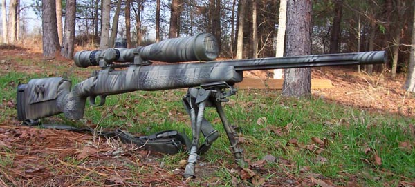

Rifle M16 pintado por su propietario

En la foto que se muestra a un tirador puntualizar que lo único que está pintado es el bípode y la tapas de la mira.
El resto del arma está forrada con cinta autoadesiva
