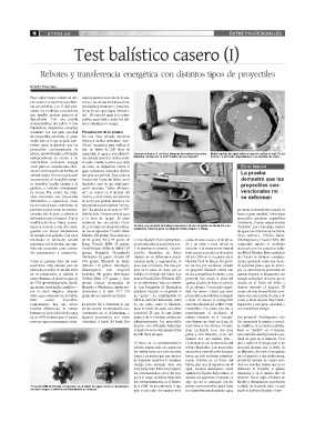

Proyectil EMB de Fiocchi recuperado en el bidón de agua. Como se demuestra punto se hubiera detenido el pro-
en esta imagen, transfirió perfectamente su energía.
