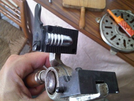

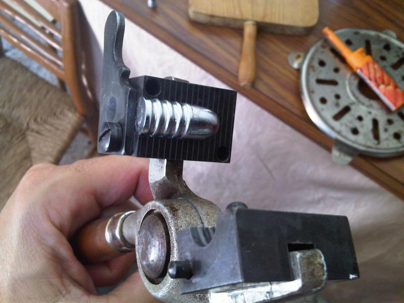

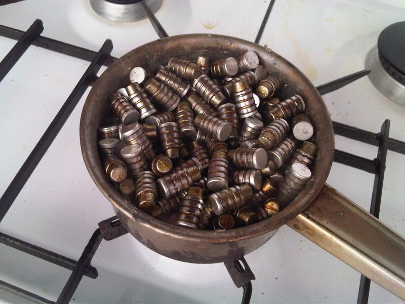

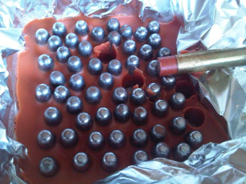

Aprovecho la oportunidad que he tenido este verano de funir algunas balas largas para el Rigby para colgaros aqui las fotos de todo el proceso, si alguien habia considerado hacerlo y tiene sitio y medios, animo!!!!!
En mi caso, el proceso en todo su recorrido consta de los siguientes pasos:
- Fundido y moldeado.
- Engrasado.
- Recalibrado.

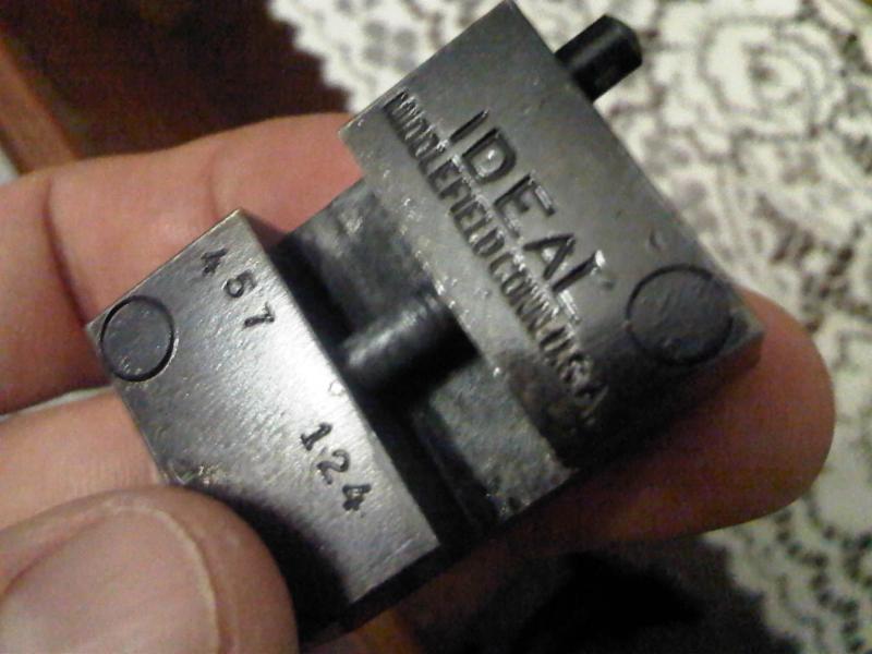

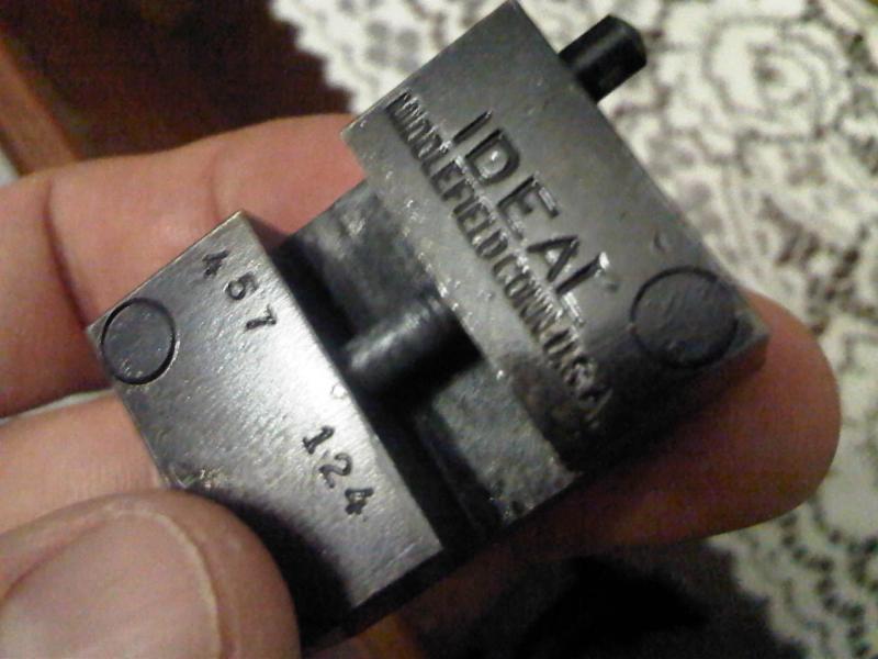

He utilizado una antigua turquesa marca "Ideal", es antigua pero su calidad y resistencia es extraordinaria.
Buenas!!
Aprovecho la oportunidad que he tenido este verano de funir algunas balas largas para el Rigby 00
Buenas!!
Aprovecho la oportunidad que he tenido este verano de funir algunas balas largas para el Rigby 01

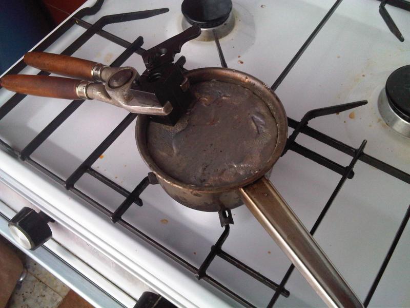

Mensajepor sandokan » 25 Ago 2014 18:51

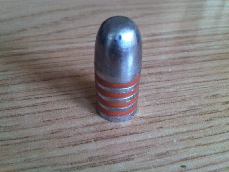

En este caso he utilizado el plomo de unas balas del .357 con gas-check que fundí años atras y que nunca llegaron a satispacer mis expectativas en cuanto a precisión.
Buenas!!
Aprovecho la oportunidad que he tenido este verano de funir algunas balas largas para el Rigby 10
Buenas!!
Aprovecho la oportunidad que he tenido este verano de funir algunas balas largas para el Rigby 11
Buenas!!
Aprovecho la oportunidad que he tenido este verano de funir algunas balas largas para el Rigby 12

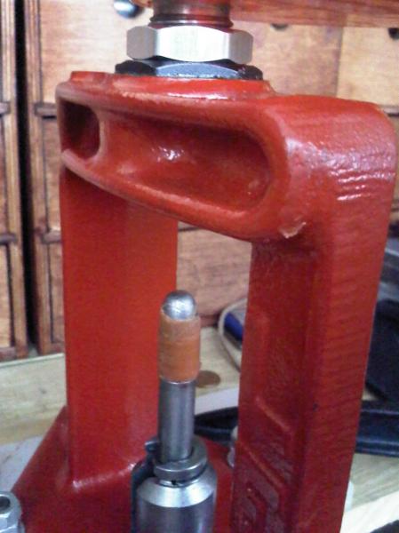

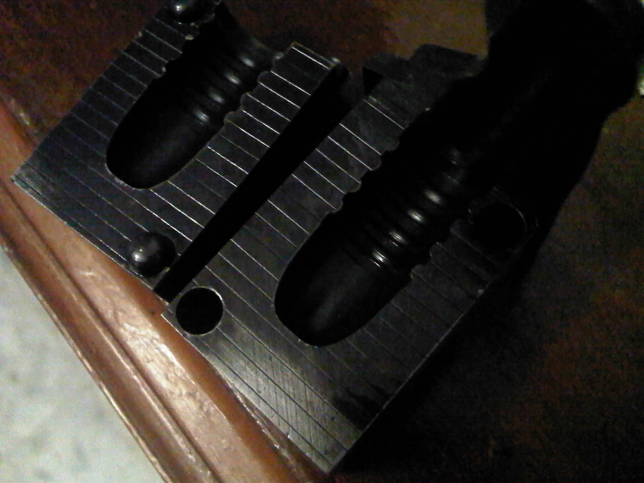

Mensajepor sandokan » 25 Ago 2014 18:53

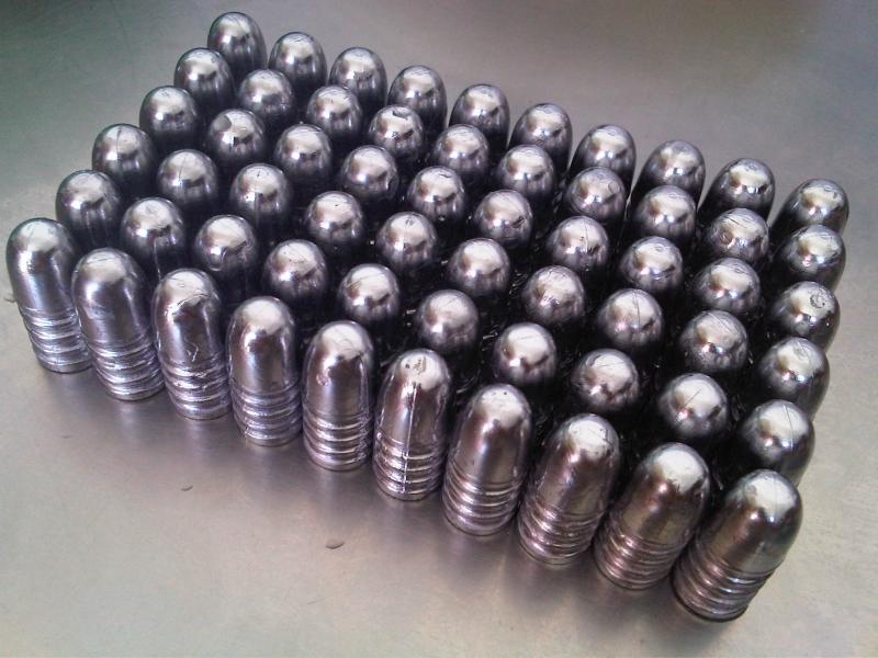

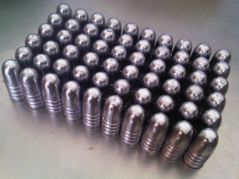

Seguimos econ el proceso!! :tanque^:
Buenas!!
Aprovecho la oportunidad que he tenido este verano de funir algunas balas largas para el Rigby 20
Buenas!!
Aprovecho la oportunidad que he tenido este verano de funir algunas balas largas para el Rigby 21
Buenas!!
Aprovecho la oportunidad que he tenido este verano de funir algunas balas largas para el Rigby 22

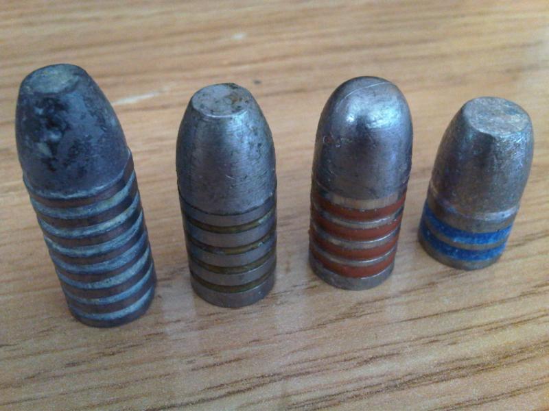

Lewis!!, gracias por tus acertados comentarios, antes de fundir unos cientos de proyectiles ya los habia probado con exito, ese fue el error que cometi precisamente años atras cuando fundí los del .357 Mag todos de golpe, sin haberlos probado y con un plomo muy bando para la balistica de ese calibre, para el .451 en el Rigby han resultado perfectas despues de haberlas probado hoy de nuevo.
Recuerdo las caracterisiticas principales de este arma:
- Rigby "Creeedmor Match Rifle" de AMR.
- Calibre, .451".
- Cañon de longitud 32".
- Paso de estria, 1/24.
Mis cargas preferidas:
A 100 metros:
42 grains de FFFg + 15 de semola.
Bala de 330 grains, 370 m/s.
Bala de 410 grains, 336 m/s.
A 300 metros:
58 grains de FFFg + 15 de semola.
Bala de 410 grains, 370 m/s.
Agrupa bien con todos los proyectiles que he probado, en la foto, de izquierda a derecha, 480, 410, 410 y 330 grains.

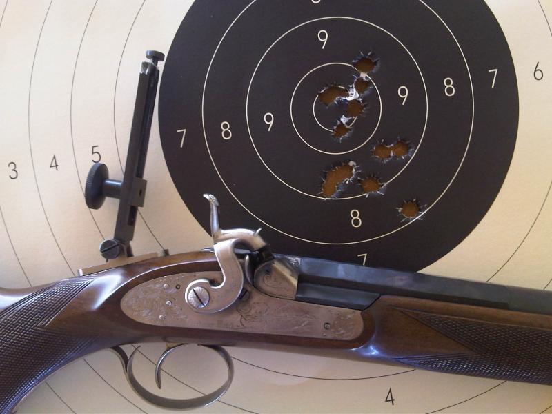

Mensajepor sandokan » 26 Ago 2014 17:34
Este es el blanco de hoy con las balas de este hilo, el rifle agrupaba pelin a la izquierda, la proxima ira mas centrada, son 13 disparos y en el cacahuete hay 6 de ellos, los dos tiros que se fueron arriba los disparé sin semola para probar el comportamiento. :vacaciones^:

Mensajepor lewis » 26 Ago 2014 23:13
Esos grupos prometen mucho (es de suponer que son a 100 mts) el resto habrás de ponerlo de tu parte. Con las balas grandes de 480 grains ¿no agrupa más cerrado? ¿limpias entre tiros?

Mensajepor sandokan » 30 Ago 2014 20:26
lewis escribió:Esos grupos prometen mucho (es de suponer que son a 100 mts) el resto habrás de ponerlo de tu parte. Con las balas grandes de 480 grains ¿no agrupa más cerrado? ¿limpias entre tiros?
:sniper
Correcto, el blanco es a 100 metros, por supuestisimo que limpio en cada tiro, con un trocito de balleta del chino impregnada en limpiacristales y a la vez que ataco la bala, he probado con puntas mas largas y no observo mejoria, ten en consideración que en el caso de este rifle en particular el estriado es 1/24 y estabiliza muy bien balas mas cortas.
Ahora te pongo el blanco que hice el otro día, la cosa va meorando or momentos!! :duel-guns:

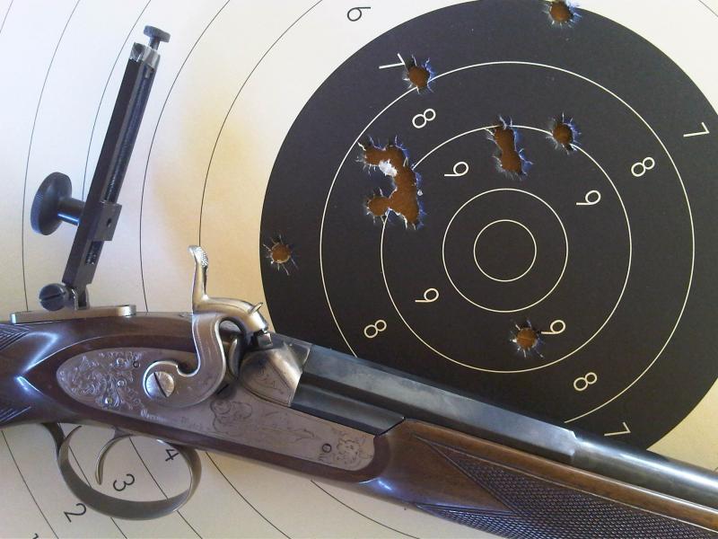

Mensajepor sandokan » 30 Ago 2014 20:29
DiegoSevilla escribió:Hola Sandocan: Que formulas utilizas para el lubricado? Aunque esta fuera del subforo adecuado, podria valer para 32 WC?

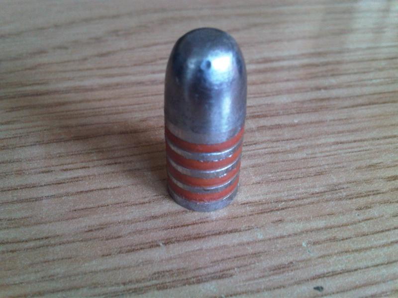

Hola Diego,
No recuerdo bien la formula concrtea de la grasa, la hice hace tiempo y no se acaba nunca!! :mrgreen: , recuerdo ingredientes tales como Cera de Abeja, Aceite de Parafina, cera de los niños de colores (para darle color), si utilizas el buscador con "grasa" y estos ingredientes seguro que te salen multitud de hilos con recetas.

Mensajepor sandokan » 30 Ago 2014 20:34
Bien!!, este es el blano que hice el otro dia luego de corregir un poquito la deriva del rifle, se ven dos agrupaciones por que estuve jugando con dos tipos de luces en tre el punto del rifle y el negro del blanco, la proxima agrupación será solo una y esperemos que en su sitio!! :mrgreen: , la agrupación del cacharro es bestial!!, 13 disparos.
