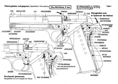

Estoy mirando el esquema de la P210 y veo que la misma biela hace de interruptor de disparo, puede ser suciedad en el muelle que la mueve o en el armazón que impide que la biela se mueva libremente.
El óxido y los políticos.

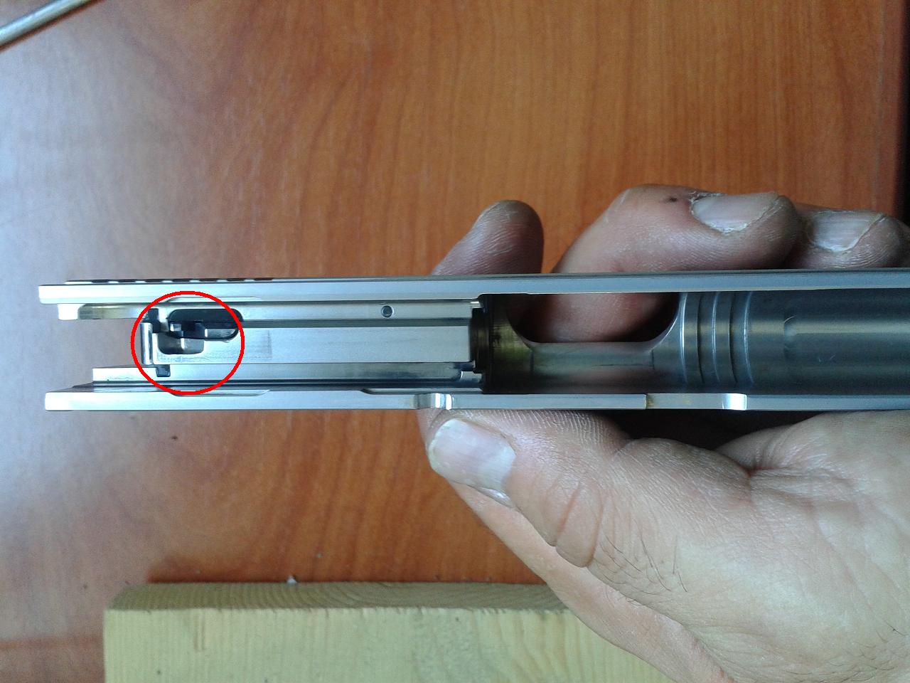

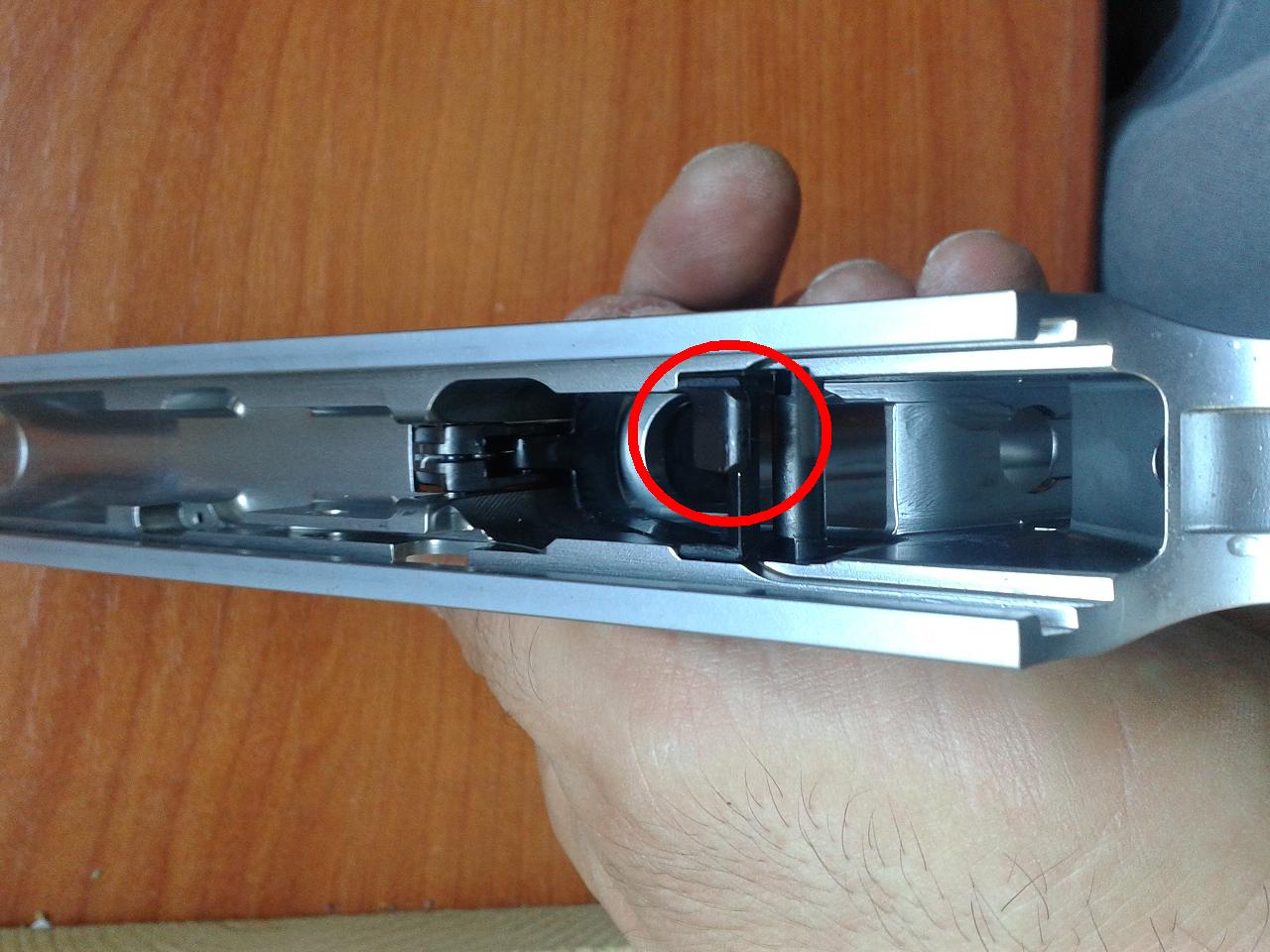

Esta es la pieza que debes comprobar que se mueve sin agarrotamientos ni roces tanto al mover el disparador como al presionarla hacia abajo.
Es la parte de la biela del disparador que hace la función de interruptor de disparo y que no deja resetearse el mecanismo para disparar.
El muelle que mueve esa pieza esta dentro del disparador, y por mucho que hayas limpiado seguro que no has limpiado ahí.
Un desengrasante muy bueno es el liquido limipia frenos. Cuidado que es muy inflamable.

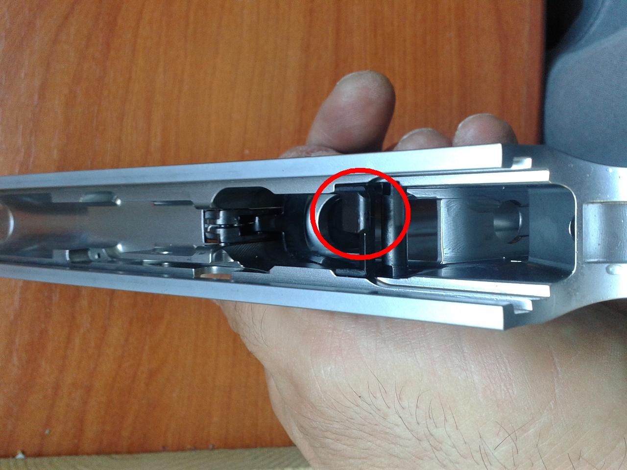

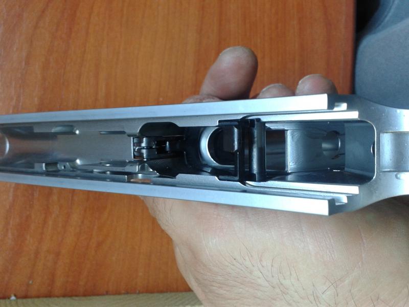

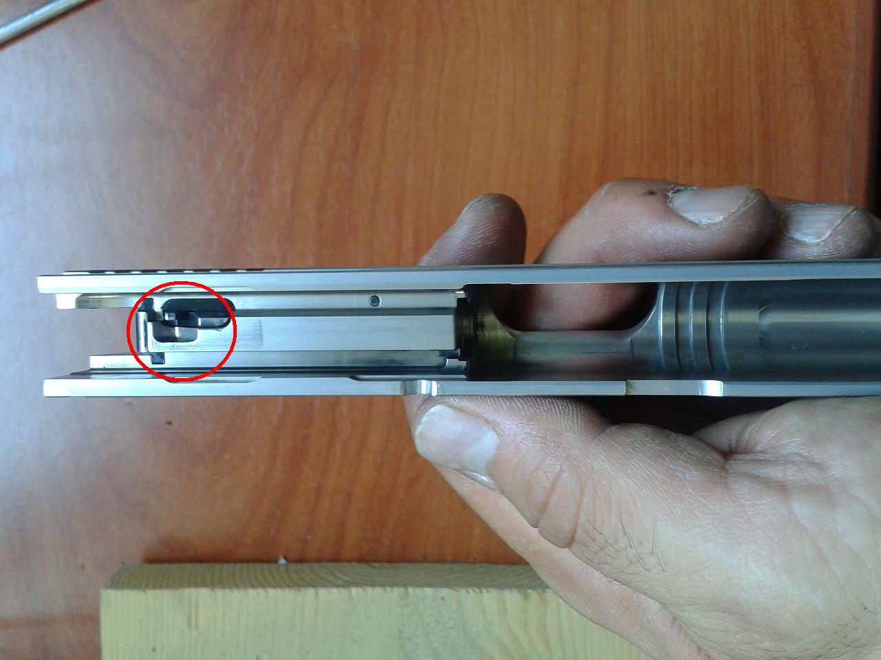

Y aquí donde juega esa pieza.
Si hay alguna rebaba, o el muelle del seguro de aguja está duro puede que también sea el origen del problema.

el disparador es extraído tal y como lo ves en la foto y limpiado con limpiador de frenos "es lo que utilizo desde que tengo armas"
dicha pieza se mueve sin problema, como pude ver actúa como fiador del disparador...va fino.
la pieza de la corredera también la he limpiado bien y el resorte que tiene se mueve sin problemas también.

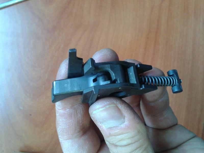

Lo que tienes desmontado en la foto es el grupo de disparo (fiador, martillo con biela, muelle del martillo y expulsor)
El disparador es lo que normalmente llamamos gatillo.
Suerte y ya nos contarás como ha ido.
