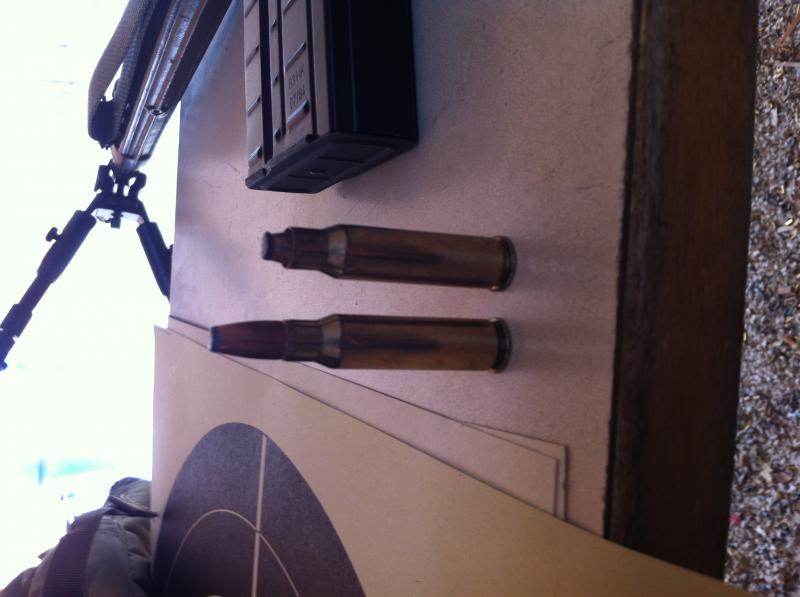

encima de ser una municón cara 307 asi queda cuando se intenta disparar con el famoso cetme de nuestros amores
encima de ser una municón cara 307  asi queda cuando se intenta disparar con el famoso cetme de nuestros 00
el primer disparo bien, el segundo ya veis

Bueno ,esta municion de caza, mala si que es para el cetme,pues con ella no mecaniza bien,el mio la tira bien ,pero le limo la punta con lija dejándola un poco puntiaguda para que entre mejor en recamara y para jabalí no noto la diferencia ,,,, para tiro pues puntas FMj y SPITZER si es para cazar , piensa que todos los rifles militares en semi y automáticos ,están pensados para tirar municion militar ,osea FMJ muy puntiaguda,por eso con puntas chatas se encasquilla.Saludos

¿contra que choco la punta? a mi nunca me ha pasado nada...

Date por afortunado entonces :cow: , con los cartuchos de fábrica del 307w en el chopo es mi común que pase :roll:

Bienvenido al club, a mí me paso lo mismo el segundo disparo después de estrenarlo. Si recargas, usa proyectiles en punta.

Tuve 2 y los dos hacian lo mismo con el 307. Daba igual que le pusiera ojivales en la recarga, tambien las metia para adentro.
Es por la pestañita de marras, que hace que en el cargador, el cartucho levante el culo y la punta en vez de apuntar para arriba se clava directamente en el cajon de mecanismo...y unas entran a la recamara y otras no....se ve que la forma de la rampa va justisisisissima.
Aquello solo funcionaba bien con lo que funcionaba.

Amigo Duran, a mi con recargada no me ha pasado. Tambien hay que decir que ajusté el die de recalibrar al máximo asi como el de colocar punta por lo que esta queda firmemente apretada al cuello. Creo que ahi puede radicar el problema, amén de lo que ya habia mencionado alguna vez, que en mi caso con el cargador que venia de origen modificado a 3 cartuchos tenia un índice de interupciones no deseado, cosa que ha desaparecido casi a cero al utilizar otros cargadores. Esto me da por pensar que como el cargador no este fino la ranura del 307 da por saco :roll:
Otro truco que he comprobado que me funciona para evitar interrupciones, aceitar un poco el cierre del chopo incluido el tubo guia del muelle
