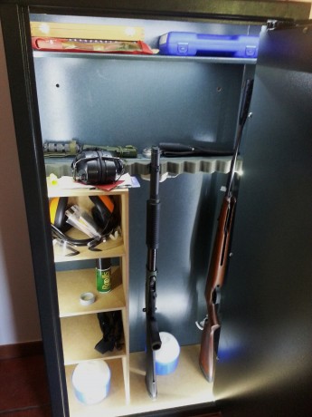

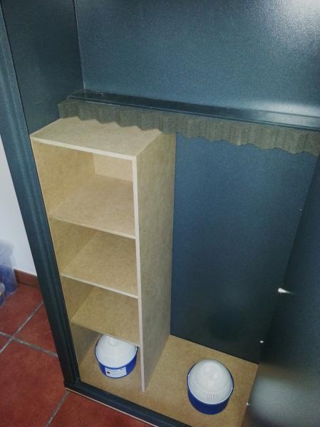

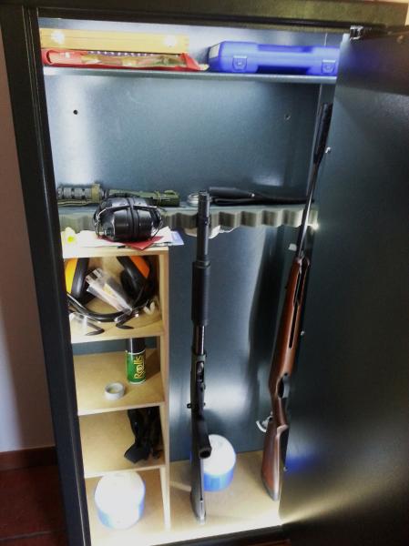

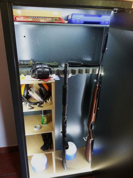

Hola buenas,
Como bien sabréis dentro de los armeros se ve más bien poco, así que hoy he decidido ponerme manos a la obra y arreglarlo porque mola más ver el interior del armero en condiciones.
Ya que estaba he decidido hacer un añadido dentro del armero ya que en el caso de este prácticamente no tiene sitio para poner otras cosas que no sean armas largas.
Bueno aquí esta el resultado

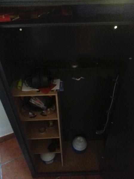

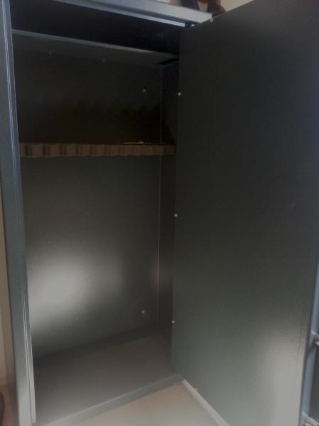

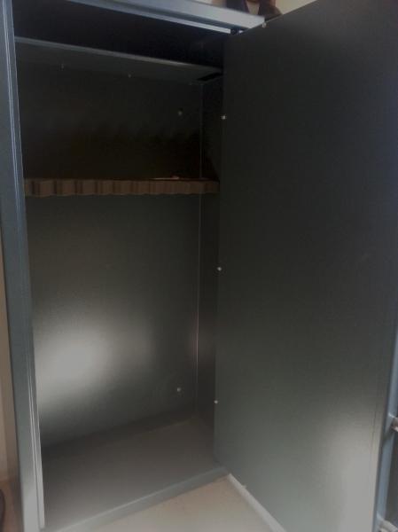

Y para que podáis comparar así era antes de empezar esta mañana.

Te ha quedado genial :apla:
Muy buen aporte y muy buena idea. Andaba por hacer algo parecido. Supongo que has puesto la iluminación con tiras adhesivos de LED. Una pregunta, has usado alimentación a batería (9v) o le has sacado un cable de alimentación al exterior.

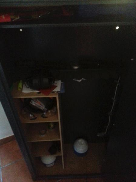

rubensm76 escribió:Te ha quedado genial :apla:
Muchas gracias,
La verdad es que se nota la diferencia tanto a nivel útil como estético.

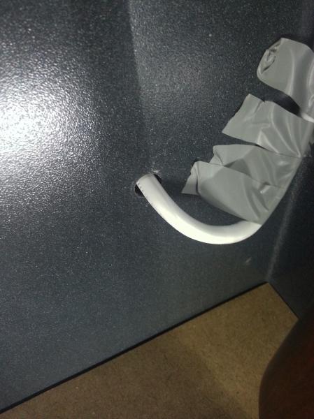

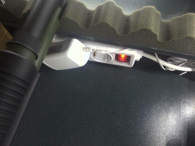

Efectivamente, he usado una tira de LED de 5 m, lo que he hecho ha sido coger un ladrón de 3 enchufes he cortado el cable y lo he sacado por uno de los agujeros para pernos, he empalmado el cable y con eso ya tiene electricidad dentro, el ladrón lo he pegado con velcro autoadhesivo debajo del apoyo para los cañones. Te adjunto un par de fotos.
PORQUE UN LADRÓN CON 3 ENCHUFES? Fácil, no descarto añadir algunas cosas como un deshumidificador eléctrico que sea más eficaz que los de pastillita o puede que en algún momento quiera añadir otra cosa, y como muy bien reza el dicho "mas vale tenerlo y no necesitarlo, que necesitarlo y no tenerlo).

Genial, gracias por las fotos de detalles y aclaraciones. Reitero lo dicho, te ha quedado fenomenal.

En cuanto a lo de llevar corriente dentro, un corte en el cable, lo pasas por el agujero y lo empalmas cada color con el suyo, cinta aislante y aquí no ha pasado nada.

Muy bueno el tuning, lo que no veo nada claro es el utilizar el agujero del perno para el cable eléctrico, ya que por lo que se observa en las fotos no lo tienes anclado a la pared, lo cual merma sensiblemente su condición de seguridad antirobo. Ya sé que pesa muuuuuuchos kilos, pero conforme está el patio no te puedes fiar de nada, ni de nadie. Si ya cargan con las que están ancladas, pues imagínate si encima no lo está. ¡Precaución amigo! :wink:
isleño
Mensajes: 59
Registrado: 18 Jul 2014 16:46
Re: Apañando el armero
Mensajepor isleño » 07 Ago 2014 15:56
abranchadell escribió:Muy bueno el tuning, lo que no veo nada claro es el utilizar el agujero del perno para el cable eléctrico, ya que por lo que se observa en las fotos no lo tienes anclado a la pared, lo cual merma sensiblemente su condición de seguridad antirobo. Ya sé que pesa muuuuuuchos kilos, pero conforme está el patio no te puedes fiar de nada, ni de nadie. Si ya cargan con las que están ancladas, pues imagínate si encima no lo está. ¡Precaución amigo! :wink:
Cierto, por suerte o por desgracia, no sabría muy bien para que lado inclinarme la verdad, la pared y el suelo no están nivelados por lo que me deja un hueco en la parte inferior de un par de cm a la pared, pero la parte superior si esta pegada a la pared. Y con 2 pernos en la parte de arriba y 2 más en la base está bien asegurado!
Amo demasiado mis armas como para no hacer lo posible para asegurarlas.
Buen ojo, es un punto que no había mencionado y ciertamente es un punto importante pues si tus paredes son rectas será más difícil, pero no imposible.
DOS OPCIONES SI TUS PAREDES SON RECTAS
1. Hacer un pequeño agujero en la pared (abajo en la esquina trasera) por donde pasar el cable.
2. Hacer una mini regatita en la pared que te de para no aplastar el cable.
¡SE BUSCA! Gente de Mallorca, contactar por MP.

Es muy buena idea lo de sacar el cable por un agujero de los pernos, con el tipo de anclaje que llevan estos armeros no creo que un tornillo menos comprometa la seguridad (siempre y cuano los otros estén bien asegurados). A mi también me queda separado de la pared por culpa del zócalo y lo que hize fue ponerle una pletina del mismo grueso que el zócalo con agujeros passantes y un tornillo más largo y solucionado.
Ya que ha salido el tema... Es difícil perforar la pared de un armero? Alguien lo ha hecho?
