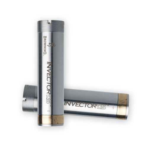

Buenas , me he comprado un browning a5 y me he visto que solo lleva tres chokes 4*, 3 y 2 por lo que os pregunto si el 3 que es el que he usado toda la vida para cazar sera ahora el adecuado para la caza en general . gracias

Hola Antoniomonta1, si es lo mismo que el 3* de toda la vida o choke medio como también se le denomina, lógicamente el de 4 y 2* son equivalentes a los de siempre de 4 y 2*.

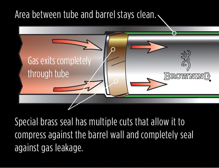

La diferencia de este tipo de chokes denominados como “Invector DS” radica en el sello de latón-cobre que estos llevan y que consiguen sellar el choke con el cañón mucho mejor que en los anteriores tipos de los mismos.

De nada compañero, por cierto se me olvido mencionarte el porqué de la denominación de los chokes Invector DS, no es que sea algo muy importante pero siempre es bueno saber las cosas.
“INVECTOR”, es el nombre comercial de los chokes intercambiables roscados interiormente de la compañía FN Browning desde los primeros que produjo y el “DS” quiere decir “Double Seal”, es decir, “Doble Sello” en castellano.
Doble sello, porque la parte anterior tiene la rosca que es un sello y la parte que queda más en la parte interior del cañón tiene la banda de aleación latón-bronce que es el segundo sello.
Saludos. Josep
