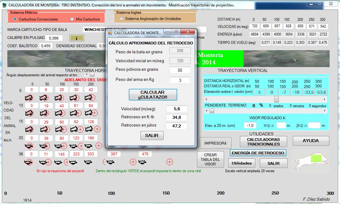

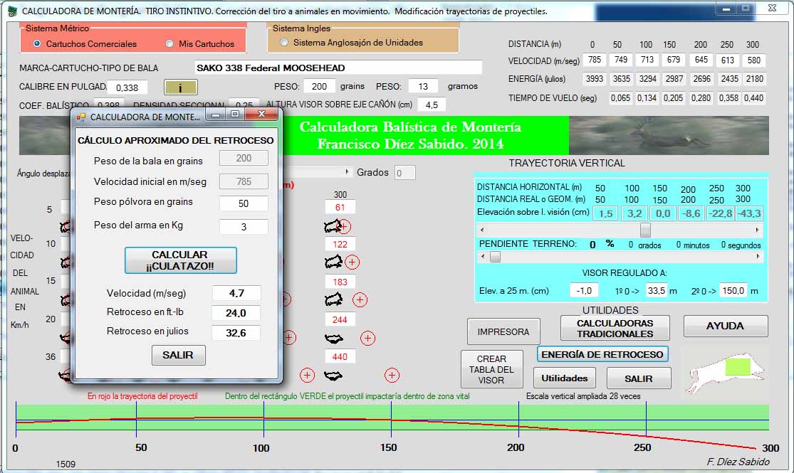

Tengo en el R93 el 9.3x62 y, para mi, efectivamente es desagradable el culatazo. No he disparado con el 338 por lo que estoy en las mismas circunstancias que tu, sin embargo, te puedo poner los datos teóricos que calculo yo (con los consiguientes errores
Ten en cuenta que los factores que influyen en él, son: el peso y velocidad de la bala, el peso del rifle y la carga de pólvora del cartucho.
He puesto en el cálculo la misma carga de pólvora, que seguro que está mal, pero para que te hagas una idea supongo que te valdrá:
Re: Retroceso 9,3x62 vs 338wm

arcones escribió:Hola Emerito de dando has sacado ese programa. Tiene buena pinta. Si puedes poner el nombre o algo. Porque parece interesante.
Pues ... de la cabeza
Es una utilidad que he puesto dentro de la Calculadora de Montería. Para ser mas exacto hay que poner la carga del cartucho, pero se aproxima bastante.
