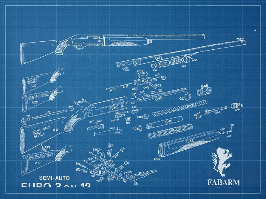

Por lo tanto yo no te la recomiendo, te paso lo único que tengo en mis archivos sobre ella es el plano de la Euro-3.
Hola.
Me han ofrecido una escopeta fabarm euro 3. Me la dejan muy bien de precio ya que solo tiene un 21
Este es el plano de la Euro-3 es lo único que tengo de este modelo.
Saludos. Josep

Muchas gracias por las respuesta y gracias a josep por el despiece que seguro me vendra muy bien.

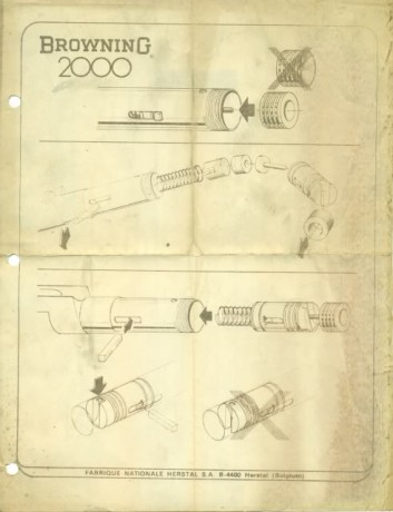

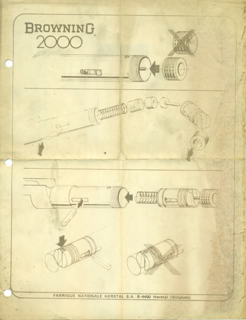

Celebro que te gusten las láminas, te pongo dos imágenes más, una es una página de coleccionista, concretamente de una hoja del manual original de 1974 de Herstal, donde se ven todos los elementos del sistema de gases de configuración interna.
Y un video que creo que puede ser de interés general y donde se aprecia la carga lateral de la B-2000 con el sistema de carga rápida tan Browning (Speed loading), esta combinación de sistemas crean un arma muy chula y poco vista por las nuevas generaciones.
Un abrazo. Josep
