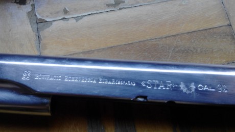

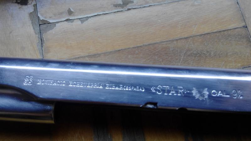

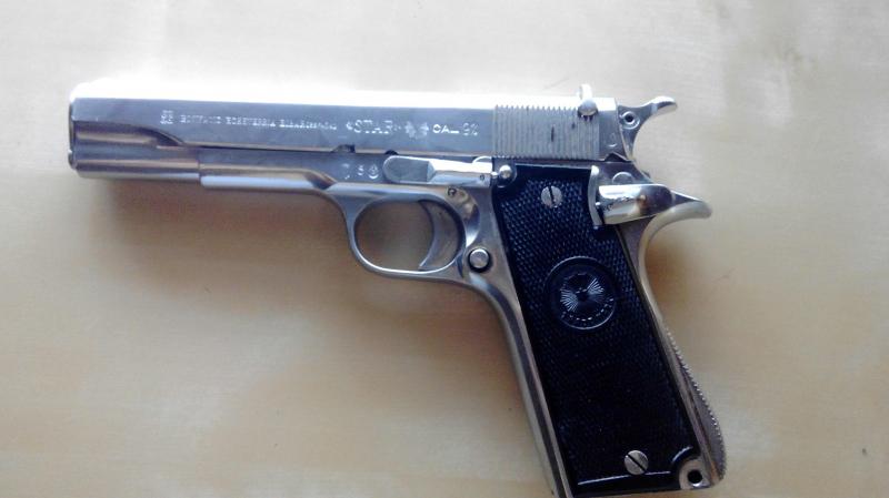

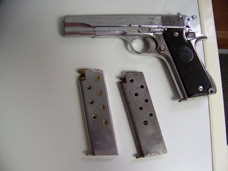

Hola a todos, he adquirido hace poco una pistola Star 9 largo, que aunque no me gustaba al estar cromada, era regalada y como dice el refrán....

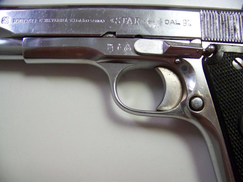

Por los punzones es del año1929 y trae su cargador que coincide con el arma 26xxx y en la corredera las siglas GC sin coronas, pero lo que trae de cabeza es que he buscado información y en las fotos que he visto solamente en el modelo de 1920 veo que la inscripción "BONIFACIO ECHEVERRIA EIBAR ESPAÑA STAR 9 m/m" esta en una sola linea y en otras pistolas viene esta leyenda en dos lineas. Colgare unas fotos de mi pistola y otra de un modelo en la que la inscripción es diferente. La verdad es que no consigo saber mas de este arma, y por lo que me contaron esta pistola apareció en la puerta de una intervención de armas en los años 60 y la guiaron diferentes Guardias Civiles hasta que llego a mis manos, he llegado a pensar si tal vez la corredera no sea la original del armazón, ya que el numero de serie solo viene en la base de la empuñadura. Si alguien me puede iluminar....

Pon unas fotos y será mas fácil ayudarte.

Se me gira la de abajo....

Vistas las fotos, lo primero, corresponde con un modelo 1931 de dotación en la Guardia Civil, de las primeras series, con el seguro y la corredera del modelo 1922. El punzonado de paso por BOPE parece ser una C (1929), lo cual hace que se confirme que es un modelo de transición entre el 1922 y el 1931.
El que falte la corona mural en el escudo de la GC, puede ser debido a que en 1929 todavía no se había instaurado la segunda república.

Eso me había parecido a mi, pero yo me decía... Como puede ser un modelo 1931 si el punzón es de 1929? Y sobre el no tener corona supongo que seria por fabricarse en la época de la dictadura de Primo de Rivera. Supongo......
Lo que todavía no me queda claro es que en los modelos de 1922 la inscripción de la corredera venia en dos renglones y esta solo esta en uno.
Gracias por la respuesta :D

Puedes comentarnos cual es el número de serie ? Si no quieres ponerlo entero, puedes probar a poner por ejemplo los 3 primeros digitos y los dos ultimos sustituirlos con X, tal que así 32.0XX.
Esto seria de bastante ayuda a la hora de datarla, aunque de antemano te digo que veo alguna cosa rara en ella, por lo que podria ser una "FrankenStar" creada usando piezas de distinta época.
Por supuesto la corredera tiene todas las papeletas de ser de una de las correspondientes a la G.C. , a pesar de que le han suprimido la corona encima de las letras del anagrama.

Yo también pienso que debe ser como dices una Frankenstar.... :lol: :lol:
El numero de serie es 2679x ( si es necesario pongo el ultimo numero, pero dejo poco para la imaginación )

Según el libro de Antaris, ocasionalmente se cogieron armas en principio destinadas al mercado comercial (y por tanto supongo que con los punzones normales para este ), se renumeraron con el correspondiente a la secuencia correcta y se entregaron a organismos oficiales. Concretamente en la pagina 340 hay una tabla con los destinos de las armas, números de serie y fechas, y menciona un caso concreto al que se podria ajustar tambien esta.
Se trataria de la Modelo A nº de serie 4555, que fué remarcada como 21576 (en la secuencia de la Guardia Civil) y enviada a la Guardia Civil de Barcelona como Modelo 1922.
EDITO: Confirmado este extremo en la página 334 del Antaris................ aparecen pistolas entregadas a la Guardia Civil de Barcelona entre los números de serie (recuerda, secuencia G.C.) 26.383 y 26.960, por lo que la tuya tiene un 99 % por lo menos de pertenecer a este lote, y tenemos tambien la explicación a la ausencia de corona.......................... fué el 06/07/1931, si recordamos que la Republica se habia proclamado en abril de ese mismo año, es casi seguro que aún no se hubiese decidido sustituir la corona "Real" por la "Mural" en los anagramas de los organismo oficiales.
Tambien esto podria explicar la mezcolanza de piezas e incripciones en la corredera.

Muchas gracias, ha sido una respuesta muy completa y aclara muchas dudas que tenia, lo que quiero hacer es pavonarla y dejarla lo mas parecida a lo que era originalmente, porque ahora es la que llevaba Samuel L Jakson en Pulp Ficción....
Lo que no se, es si se puede considerar rara o poco usual esta pieza.

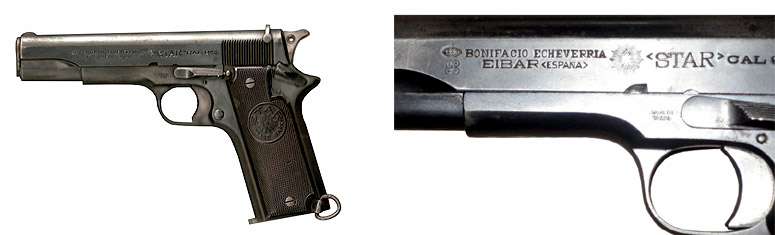

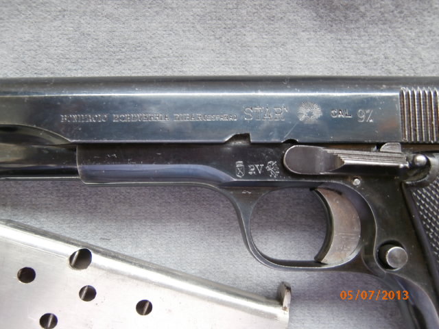

Ahí va una foto de la corredera de una que tuve. Está marcada como modelo "A" (pero idéntica al modelo 1922, probablemente para el mercado civil) con el número A4569. En lo alto de la corredera, delante del alza pone 1927.
Lo pongo por si ayuda a clarificar.
Ss

Mi consejo es que la dejes como está, para quitar el cromado vas a tener que pulir en exceso con lo que los punzonados pueden desaparecer.
El cromado que tiene parece de buena calidad y por muy bien que la pavones no va a quedar nunca como era originalmente.

Me he estado fijando y tal vez es su día si pudo haber tenido la corona encima del símbolo de la Guardia Civil.
Quizás el pulido previo al cromado se la llevó igual que se llevó las lineas que irradian de la parte superior de la estrella de Star de la leyenda de la corredera que también faltan y que coincidirían más o menos a la misma altura a la que debía ir esa corona. Es una idea.

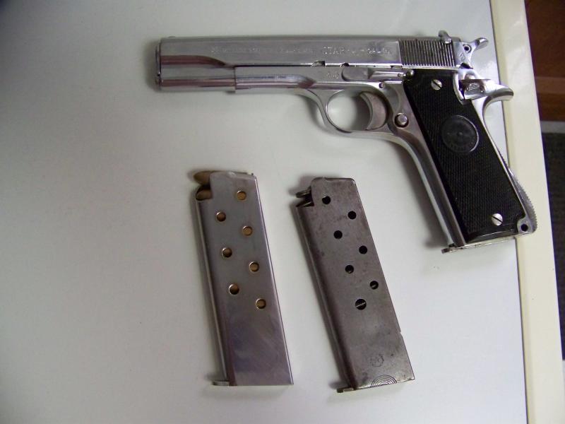

Rescato este hilo, por nostalgia :) :) .
Me ha costado OCHO años, pero ya es mía!!
