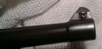

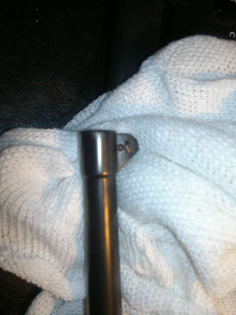

Buenas noches:
Abogo a los compañeros foreros más entendidos en general y a los apasionados a las p08 en particular antes de hacer un estropicio:
Quiero mover el punto de mira de mi ari de 1915 porque se me van los impactos un poco a la izquierda. El citado punto lleva un tornillo que entiento se deberá de aflojar para mover la cola de milano. La cabeza de ese tornillo parece del tipo spanner pero tiene la particularidad que los agujeritos no son completamete cerrados como lo son los del tornillo del alza.
¿Alguien me puede asesorar sobre como podría moverlo?. Pongo la seríe de disparos para que veais lo que es capaz de hacer con 99 años con una combinación de punta cobreada ojival de 124 grns, 4,6 de ba9 antigua, a 27,8 de cota, apuntando a pie de diana. Bueno si alguien tiene otra combinación que le da buen resultado, le agradecería que lo narrara.
Un saludo y gracias.

Puedes hacerlo con una herramienta como esta, tanto la mira como el alza. A partir de los primeros meses del 1917 la regulación de la mira desaparece y a finales de ese mismo año también desaparece el tornillo del alza. Recomendación, no toques nada.
saludos

Muchas gracias por la explicación de las diferencias a partir de 1917, desconocía ese dato. He intentado modificando un destornillador plano pero no me convence, lo suyo será agenciarme de la herramienta original ( romperé otra vez la hucha...) o apuntar un poco más a la derecha.
