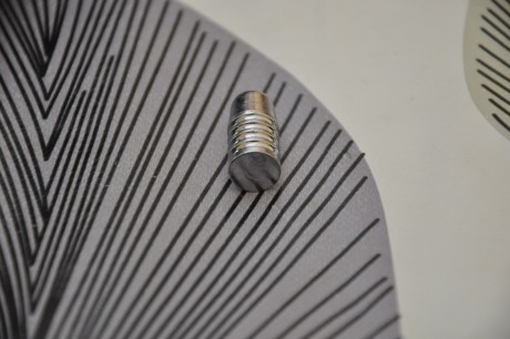

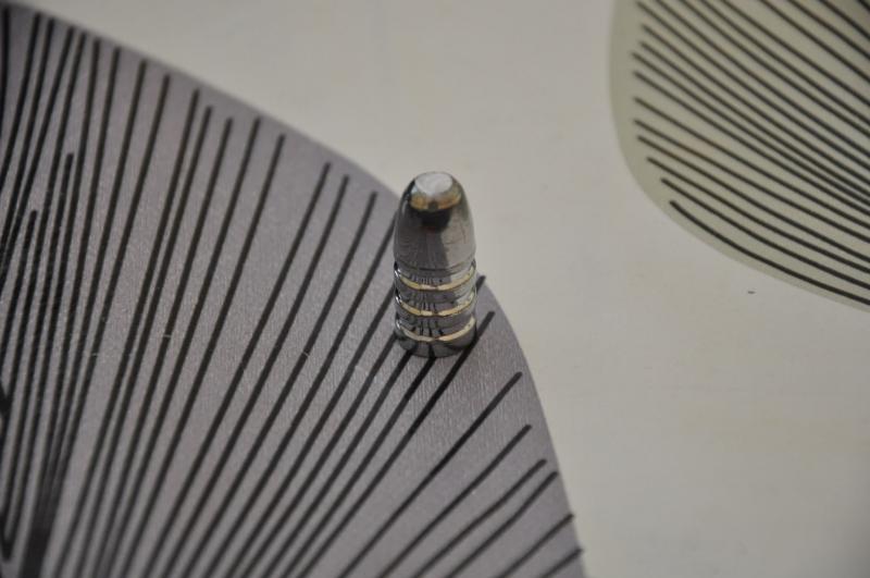

Hola a todos, como ya no tengo cuerpo para meterme 600km y tirar a 100m decidí tirar con mi Roling de Pedersoli a 50m. Creo que las cargas rondaran de 28 a 30gr pero si alguno tiene unas de estas puntas mejor, la primera es de Lee. 405Gr. No diría que es minie ya que el faldón es muy grueso
NOTA:
Agradecería cargas para estas puntas en optima A

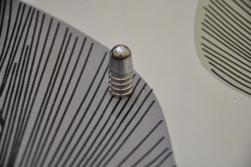

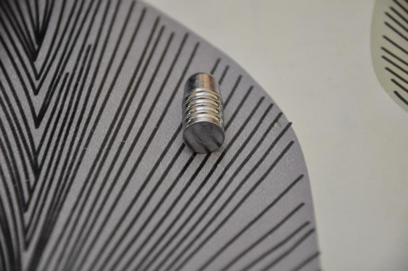

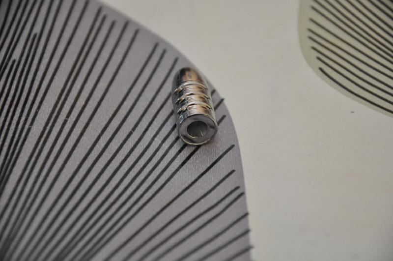

La segunda es de Lymas y creo recordar de 385Gr, esta es macizota. Ya se que para 50m lo mismo son un poco pesadas, pero las otras que tengo rondan los 452 de grosor y se desperdigan por todo el blanco
Las fotos
