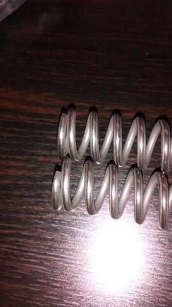

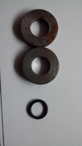

ayer nos llegó un pedido que hicimos a Serma unos colegas, yo me pedí un par de muelles de 16J que según la descripción de la página son muelles "reales" supongo que con eso se referirá a originales. El caso es que el muelle que le tengo montado de 16J (comprobado con crono) mide sobre 28cm( y un poco más) y los que recibí miden 23.5cm y tienen 29 espiras y además me vino con 2 arandelas gordas. Estos días me es imposible montarlo y además no tengo crono yo con lo cual no sé si dará los 16J sin arandelas, pero teniendo en cuenta que mide 5 centímetros menos que el que le tengo montado lo dudo bastante.
¿Alguien ha pedido y recibido algún muelle de estos y sabe la energía que dan? Porque si me da 10-12julios no me vale para nada...

"se le han mandado los muelles que sirve actualmente Weihrauch como de 16 Julios y que va acompañado de dos arandelas metálicas y una junta tórica"

Campeón y la junta tórica para que es?? :caba:

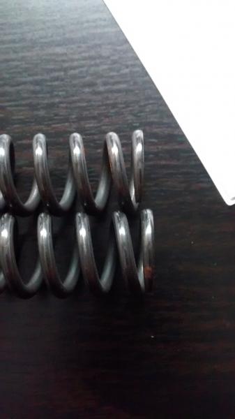

Mensajepor FbFreerider » 30 May 2014 15:53
Pues sí, es lo que toca, cuando se lo monte a ver si lo puedo cronografiar.
Los remates de los muelles no están demasiado bien teniendo en cuenta que estás pagando casi 20 euros por un trozo de alambre pero bueno... Por un lado sí que están "cerrados" debidamente pero por el otro están cortados y algo doblados simplemente.

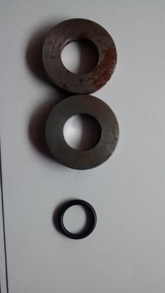

Además por cada muelle trae dos arandelas gordas (algo cochambrosas como se aprecia en la foto, habrá que darle lija) y una tórica que no sé muy bien para que sirve... jajaj
Fedello, ¿el muelle da 16 julios sin las arandelas o con ellas?

Están bien rematados, no están cortados!! y la tórica para que es?? :birra^:

Mensajepor FbFreerider » 31 May 2014 09:41
Sí, bueno, ya digo por un lado sí están bien cerraditos, por el otro... Más o menos.
Aviso, si le montáis la guía trasera ya no se la podréis quitar porque va muuuy ajustada al muelle y al tirar este la aprieta más, así que a tirar con él se ha dicho jajaj
La tórica ni idea pero yo no se la voy a poner que no le veo utilidad jej
