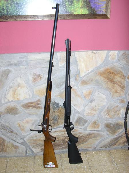

El Gibbs (Pedersoli) en calibre .45 que tiene 36 pulgadas d cañon y paso paso 1/18 .
El Rigby mio es un poco especial pues se le sustituyo el cañon original por otro fabricado en Inglaterra, de 36 pulgadas, y la llave tambien se sustituyo por una americana especial para tiro.
Este es mi rigby, es muy parecido al gibbs.

Pues lo dicho. Busco iniciarme en este mundo de la avancarga, y lo hago un poco por desilusion 110
El rigby de 36 pulgadas y el pursuit (in-line) DE 28

Me acabo de enamorar. :oops: :oops: :oops: :oops:

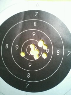

Pues lo dicho. Busco iniciarme en este mundo de la avancarga, y lo hago un poco por desilusion 140
Esto lo hace un Hawken Match credmore a 50 mts en tendido (fue un 100 puntos en competición de " witworth tramposo") . A 100 para las pocas veces que he tirado con él sus noventa y pocos (culpa mía no de él) salen también.
No es un Gibs ni un Rigby, que son de prestaciones extraordinarias, pero por poco dinero, comparado con estos, se le puede sacar mucho partido también.
El calibre sí te recomendaría el 45 o 451 porque hay más facilidad que con el 50 para encontrar turquesas con las que hacerte los proyectiles y por zambombazo si es eso lo que buscas, estate tranquilo que para enviar una bala de más de 500 grains a 100 mts hay que meterele mucha chicha, más de 50 gra. de pólvora y el hombro te lo recuerda si te apoyas mal una sola vez la cantonera (hematoma 15 días mínimo) Pero cómo se disfrutaaaaa :cow: :sniper

La marca del mío es ardesa. El cañón tengo entendido que lo fabrica Lotar Walter para este modelo match, no sé si es o no cierto pero la verdad es que saca toda la precisión que seas capaz de sacarle.(sin ser un especialista a 50 tendido le he hecho varios 100, lo que dice que en buenas manos a 100 mts puede sacar muchos puntos)
Sí es cierto como dice el compañero sakovalmet que su peso y su culata recta lo hacen especial para tirar tendido pero aunque puedes tirar de pie no es el más adecuado por lo mismo, aunque sus noventa y algunos pueden caer bien a poco que entrenes (el campeonato de España del año pasado fue con uno con su culata adaptada tipo watlander , o sea, curvada, para tirar de pie)
Balas como dice el amigo, hay multitud de marcas de turquesas y modelos y pesos variadísimos , desde una bala del 45acp de 200 gr, maxibalas de 240 hasta balas largas de 540 grains cosa que con el 50 vas más limitado. Por práctico yo te recomendaría este calibre antes que el 50 pero sobre gustos ya se sabe. y disfrutarlo es lo más importante.
