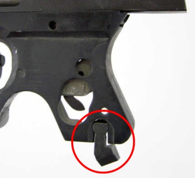

Si y no, me explico.
Las gsp normales tienen la misma forma que las expert, pero las empuñaduras no se atornillan de la misma forma, algunas gsp (las mas antiguas) se atornillan verticalmente al chasis y las mas modernas en angulo hacia atras, por lo que para poner una moderna en algunas antiguas te hara falta la pieza donde rosca el tornillo que une cacha y chasis de la pistola, si tu pistola tiene esta pieza no tendras problemas, si en vez de ella tiene una vertical no podras hacerlo y tendras que comprarla.
Te envio una foto para que veas la pieza y la compares con la que tienes.

Re: Empuñadura Walther GSP vs GSP Expert
Gracias Luis7.
La desmonto durante el fin de semana y veo.
